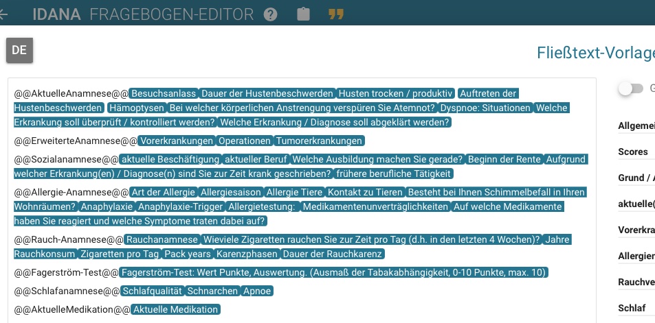

Fließtext entwerfen im idana-Editor:

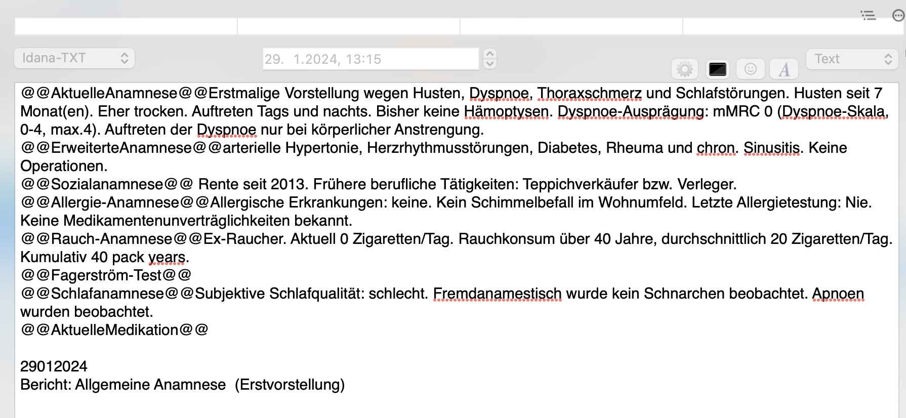

GDT-Übertrag in tomedo-Karteieintrag (zur Anschauung als einzelner idana-TXT-Eintrag)

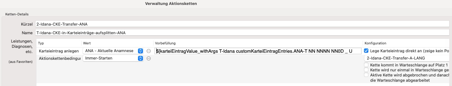

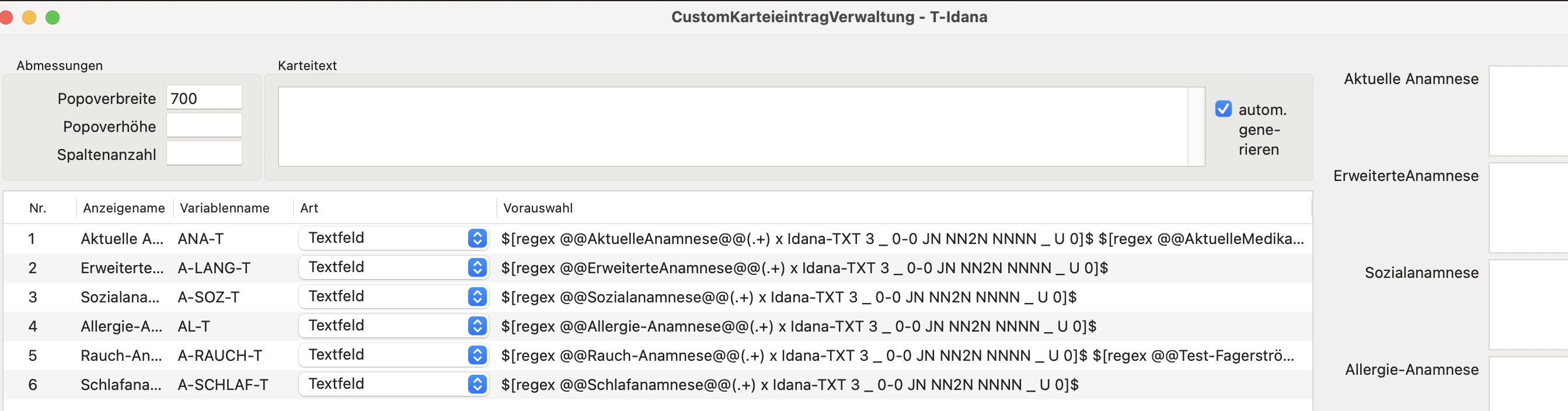

Per Aktionskette und dem oftmals etwas sperrigen regex-Kommando wird dann aus dem per GDT erzeugten Karteieintrag idana-TXT zunächst ein CKE (heißt bei mir "T-Idana", mit T wie Transfer) mit Variablen / Feldern erzeugt. Das regex-Problem ist für diesen Zweck beherrschbar, wenn man z.B. wie im Beispiel gezeigt "@@" als Feldtrennung nutzt. Der Befehl zum Auslesen ist dann immer identisch:
Als letzten Schritt müssen Sie dann je eine Aktionskette laufen lassen pro CKE-Variable, die Sie dann in einen Karteieintrag umwandeln. Im Beispiel wird der Eintrag ANA (für aktuelle Anamnese) aus der Variablen ANA-T des CKE T-Idana erzeugt.

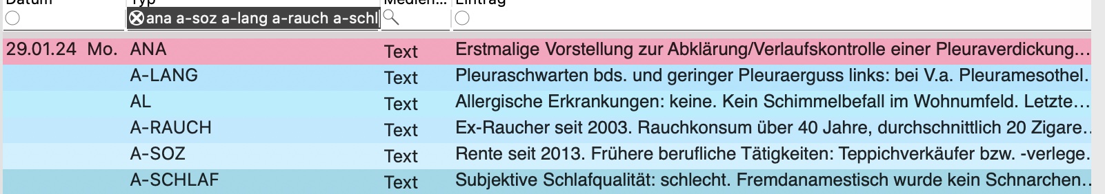

Und so sieht das Ergebnis dann aus, wenn für alle Einträge die Aktionsketten durchgerattert sind:
Ich nutzte tatsächlich den Zwischenschritt der Anzeige von idana-Antwort-Texten im CKE "T-Idana" noch, um schnell die üblichen Tippfehler zu beseitigen, da der Text ja so (zumindest bei mir) in den zum Abschluss zu schreibenden Brief einfließt.
