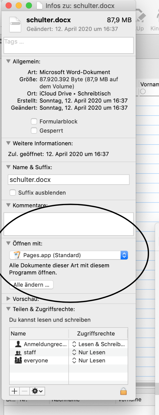

Hallo Marc. Das geht ganz einfach : Im Finder eine docx Datei markieren, CMD I eingeben. Daraufhin erscheint das Informationstool (siehe Bild) Öffnen mit Pages auswählen und ganz wichtig: Auf alle ändern. Das war es schon. Falls Du noch doc Dateien hast mit denenDu arbeitest, bitte denselben Vorgang für eine Doc Datei wiederholen. Muss auf jedem Arbeitsplatz gemacht werden. Viel Spass damit ;-) Ralf Kampmann

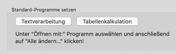

oder in tomedo-Einstellungen/Arbeitsplatz/Briefschreibung einstellen:

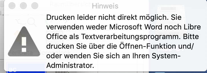

Auch ich möchte jetzt endgültig auf Produkte aus dem Hause WinzigWeich oder auch auf LibreOffice verzichten.

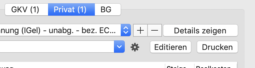

Leider klappt der Ausdruck einer Rechnung aus der Karteikarte mit dem Drucken Knopf nicht.
eskoomt folgende Fehlermeldung
Es wäre schön, wenn Sie Pages hier zum Laufen bekämen.
Steven Bürger
Da ist bei Ihnen wohl der docx-Rechnungsdruck aktiv (Einstellungen -> Praxis -> Abrechung -> Drucken von Privatrechnungen über Textverarbeitungsprogramm). Leider hat sich pages geweigert diese Option zu unterstützen. Wenn Sie den Haken rausnehmen, sollte der normale pdf-Druck aber funktionieren.
Andreas Cepin
Klasse, jetzt funktioniert es! Vielen Dank!
