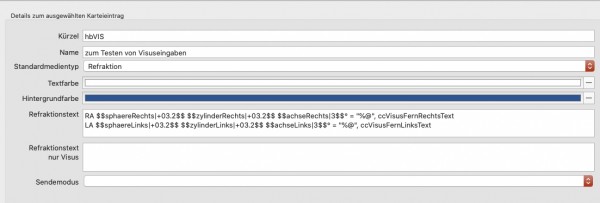

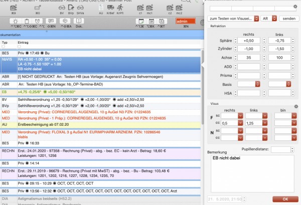

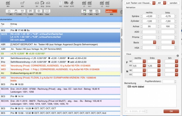

1. Im Beitrag /d/816 beschreiben Sie 2 Arten der Formatierung, zumindest für "Refraktion". Ich habe aber ein Problem dies umzusetzen - s. Eintrag mit blauem Hintergrund:
Das ist die Konfiguration dazu:

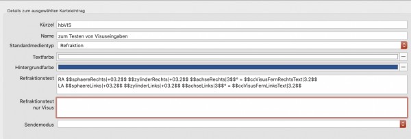

Die folg. Konfiguration macht es ein wenig besser, aber die Visuswerte sind dann SCHLICHT FALSCH:
2. Dazu gleich die Frage: wo finde ich Infos zu dem 2. Typ der Formatierung ($$....$$)? In Bezug auf Vorzeichen, Zahl der Nachkommastellen habe ich durch experimentieren ein wenig was rausgefunden, aber eine Info wie der Tool-Tip wäre besser.
