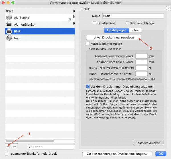

1. in der Drucker-Verwaltung (Admin->Drucker) ein neues Profil anlegen
2. physischer Drucker zuweisen

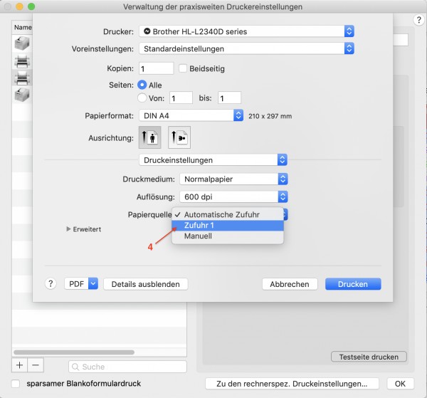

3.-4. bei Druckereinstellungen die Papierquelle setzen

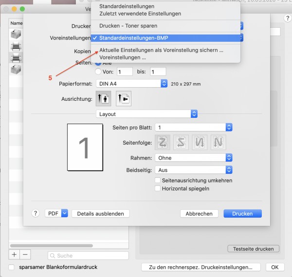

5. nach Wunsch die Einstellungen als Voreinstellungen sichern (z.B. als Standardeinstellungen-BMP)

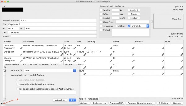

6. in einem BMP zur Drucker-Einstellungen gehen (links unten aufs 'Rädchen' klicken) und das Profil auswählen

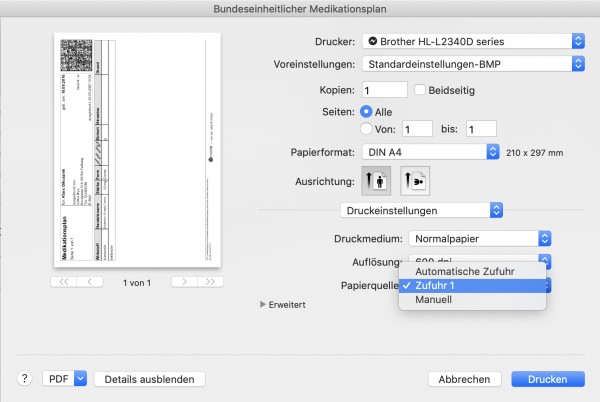

Beim BMP-Drucken sollen dann die Voreinstellungen automatisch übernommen werden
