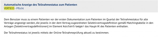

Diese zwei Punkten (Automatische Anzeige des Teilnahmestatus und Hinweistext bei Überweisungsformular) sind die Pflichtfunktionen des HÄVG-Anforderungskataloges, und wir sind mit der Implementierung etwas verbunden.
1. Wir sind verpflichtet mindestens 1x Quartal den Teilnahmestatus online zu prüfen und anzuzeigen
Sogar wenn beim Patienten die FA-Verträge nicht verfügbar sind, müssen wir beim Hauptvertrag alle assoziirten Verträge prüfen (im AWH_01 Fall dann AOK_FA_GASTRO_BW usw. ). Wenn die Prüfung erfolgreich war (vom Prüfmodul kam eine Antwort 'ja' oder 'nein') wird die Teilnahmeinformation bis nächsten Quartal gespeichert und verwendet.

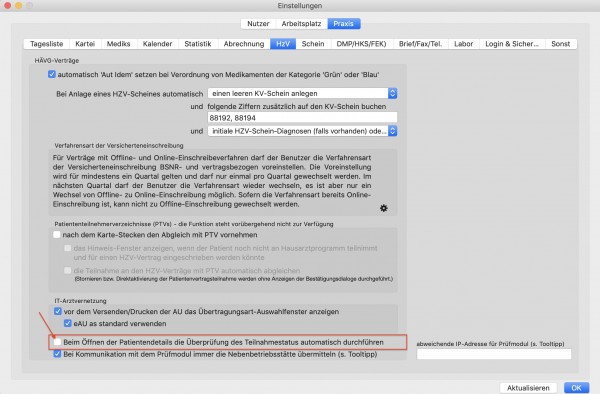

Unter tomedo->Einstellungen->Praxis->HzV können Sie die automatische Prüfung des Teilnahmestatus deaktivieren. Das betrifft aber nur verfügbare Verträge, bei denen die Teilnahmeinformation im aktuellen Quartal schon gespeichert wurde.

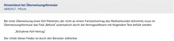

2. Bei einer Überweisung des HZV-Patienten muss die Information zur Teilnahme am Hausarzt- bzw. Facharzt-Programm automatisch im Feld 'Befund' angezeigt werden. Sie können aber den Text selbst rausnehmen.
