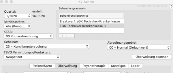

Liebe KuK, was verbirgt sich hinter der Funktion "Überweisung scannen" im Scheinfenster. Ich habe schon auf diverse Weise ausprobiert einen ÜW mit Barcode (den ich von Kollegen bekommen habe) in "mein System" zu scannen, komme aber zu keinem Ergebnis. Hatte mir vorgestellt/gewünscht, den Inhalt (Überweiser, Auftrag, etc.) so direkt in meinem System zu haben. Klappt aber nicht.
Wie funktioniert es bzw. für was ist es?

Hallo Herr Dr. Schröter,
dahinter verbirgt sich die Funktion das sobald das Fenster das sich dann öffnet geöffnet ist man mit einem Barcodescanner den Barcode der Überweisung (Blankodruck auf rosa Papier) scannen kann, dieser füllt dann die im Barcode enthaltenen Felder aus falls der Scanner richtig konfiguriert ist.

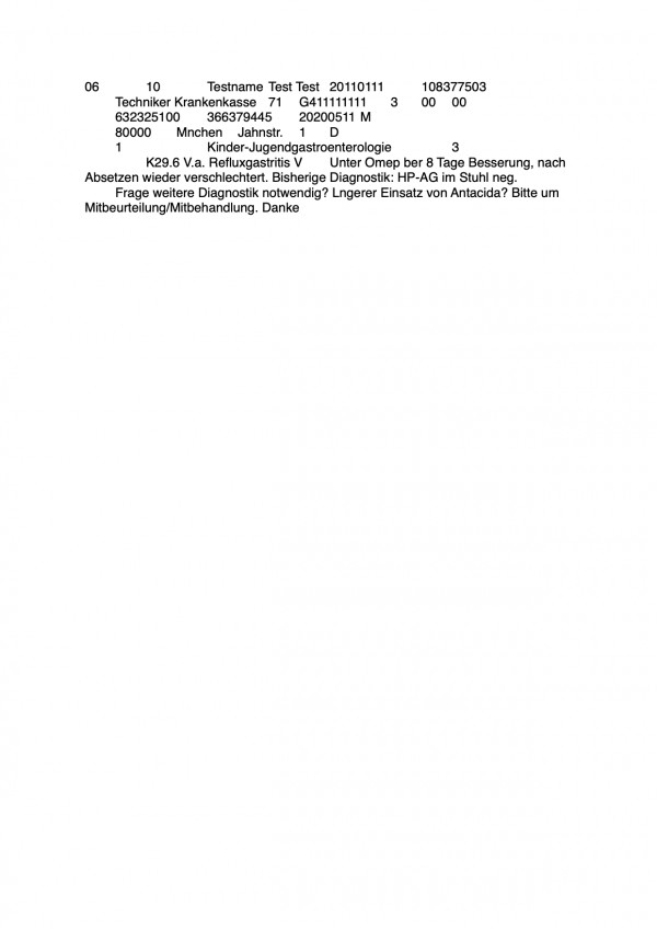

einen Fehler habe ich schon bei der Scann Ausgabe entdeckt. Er ignoriert Umlaute - obwohl auf "deutsches Tastatur Layout" gestellt. Ich habe schon an Honeywell geschrieben.
Vielleicht könnten Sie mir aber trotzdem noch helfen: Was verstehen Sie unter "die Tab Taste als Trennzeichen"? Und haben Sie nährer Angaben zu der Funktion "key mapping"? Der Honeywell Scanner hat ziemlich viele Funktionen - "Key Mapping" habe ich leider als Begriff nicht gefunden. Vielleicht können Sie anhand der "angehängten" Ausgabe des Scanners in Textedit (wenn ich den Barcode der Überweisung scanne, mir noch einen Tipp geben.

das sieht an sich korrekt aus, mit den Tab Zeichen meinte ich die Trennung die z.B. zwischen 06 und 10 stattfindet. Key Mapping ist ein Begriff der anscheinend nur bei den Zebra Scannern verwendet wird. Findet wenn Sie das Dokument in tomedo scannen eine Fehlerausgabe in tomedo statt und schließt sich das nach dem drücken des Überweisung scannen Buttons geöffnete Fenster automatisch/bleibt es offen?
