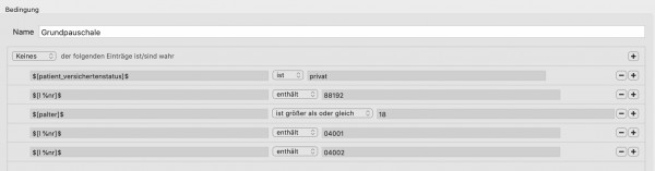

Habe nun zum einen diesen Fehler gefunden: für Leistung aus EBM ist einzutragen $[l %nr]$ (bei mir zuvor falsch: $[l]$). Zum anderen habe ich die Bedingungen mal umgekehrt, da es keine Auswahlmöglichkeit "enthält nicht" gibt. Sieht nun also wie folgt aus:
Was ich nocht nicht herausgefunden habe, ist, ob es auch eine Bedingung für eine Leistung aus dem HzV gibt. Möchte ich oberes zum Beispiel für die Behandlungspauschale 0000 im HzV für Kinder in BW ausführen, funkgtioniert es nicht mit dem Argument $[l %nr]$, da dieser wohl nur für die EBM-Ziffern vorgesehen ist.
