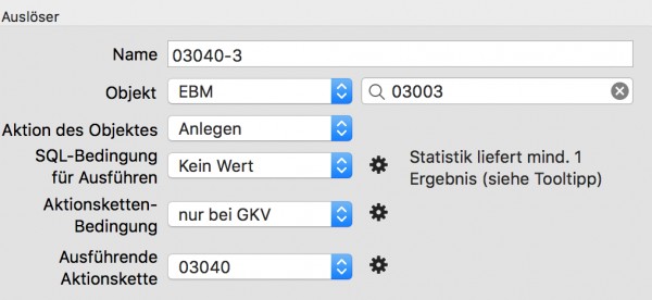

Ich habe es folgendermaßen angelegt: - Die Abfrage soll sein: wenn ich die Ziffer 03003 eingebe soll geprüft werden, ob die 03040 auch eingegeben ist (bei Aktionskettenbedingung habe ich schon eine zur GKV eingegeben, weil es bei mir sonst immer auch bei den Privatpatienten aufgepoppt ist)

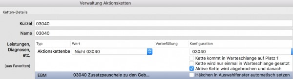

Die Aktionskettenbedingung zur Abfrage der Leistung sieht so aus:
Meine Aktionskette sieht dann so aus:
Damit funktioniert die Abfrage zwar, aber wenn ich die 03040 wieder aus dem Schein löschen will, weil das bei manchen Pat. nicht abgerechnet werden kann, dann poppt die ganze Zeit das fenster mit dem Ziffernvorschlag wieder auf, sprich, es gäbe jetzt keinen Schein den ich ohne Eingabe dieser Ziffer abrechnen könnte .... das fenster lässt nicht locker mit dem aufpoppen, bis ich die Ziffer eingegeben habe...
Sicher habe ich es falsch angelegt: Können sie mir den Fehler zeigen?
