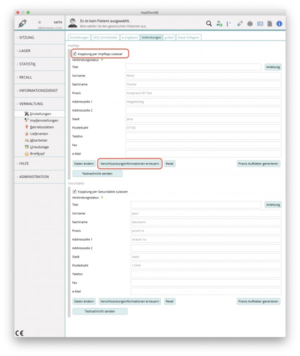

Die Fehlermeldung "ungültiger Code" deutet darauf hin, dass Ihr Arzt-Account nicht auf dem Server exisiert oder fehlerhaft ist. Können Sie bitte in der ImpfApp Konfiguration (Verwaltung -> Einstellungen -> Anbindungen) auf "Verschlüsselungsinformationen erneuern" klicken? Sollten Sie auch die Gesundakte mit ImpfDocNE verwenden, dann drücken Sie bitte NICHT auf diese Schaltfläche im Gesundakte Bereich. Ansonsten müssen sich bereits gekoppelte Patienten erneut koppeln. Anschließend wird ein neuer QR-Code generiert, den Sie sich über "Praxis-Aufkleber generieren" anzeigen lassen können.
Stellen Sie bitte auch sicher, dass "Kopplung per ImpfApp zulassen" aktiviert ist.
