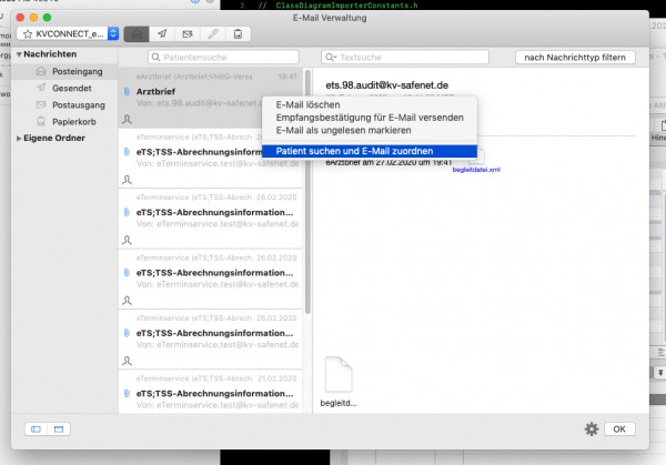

In dem Fall kann man via rechtsklick auf die email dann den Patient zuordnen:

Das meine ich ja, da kommt die ganz normale Suche, da brauche ich doch kein xml dafür. Das XML ist da, Tomedo parst nicht. Wie zwinge ich es denn zum parsen wenn das schon nicht automatisch geht?
