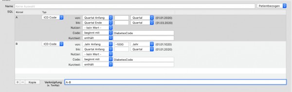

Ich vermute aber aus der Fragestellung, dass das gar nicht ihr Problem ist, sondern dass es vielmehr darum geht herauszufinden, ob eine bestimmte Diagnose im aktuellen Quartal das erste mal überhaupt gestellt wurde. Am praktikabelsten ist hier vermutlich, wenn Sie sich selber einen patientenbezogene Statistik (/d/21841) anlegen - in etwa so:
Sie können natürlich auch über die Diagnosenstatistik, die Umwandlung in Patientenlisten und Differenzlistenbildung ans Ziel kommen.
