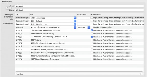

Kevin Ortlieb
Ich war mal so frei und habe mein F1050 ins Tauschcenter hochgeladen. Anbei noch ein Bild der Aktionskette, die ich auslöse, wenn ein BG Fall aufläuft. Allerdings sollte man zuvor im Besuch bzw. den Details alles angelegt haben (Unfallort, Zeit, Arbeitgeber, BG), dass es perfekt läuft.
Jan Erich
Super, habe ich mir gleich mal runtergeladen!! Ist aber doch traurig, daß wir uns so etwas basteln müssen, um so etwas alltägliches wie eine Unfallmeldung zu erstellen...

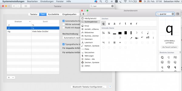

Sebastian Höfer
Für die Eingabe der 1/4 Brüche fallen mir noch zwei Möglichekeiten ein.
1. Sie definieren sich unter Systemeinstellungen->Tastatur-> Text einen Text der durch den Bruch ersetzt werden soll zBsp "_4" und nehmen das 1/4 Unicodezeichen als Ersetzung.
2. mit der Software Karabiner können sie genau das konfigurienen was sie wollen.
https://pqrs.org/osx/karabiner/
Grüße Sebastian Höfer

Das mit der Textersetzung durch das OS ist eigentlich eine gute Idee, aber Tomedo kann mit den Unicode Zeichen nicht rechnen....
