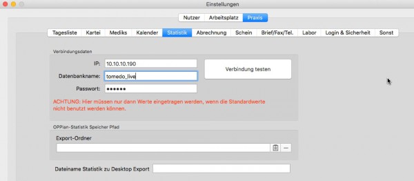

ich vermute bei Ihnen wird keine Statistik zu funktionieren. Sie können prüfen ob die 192.168.100.200 die IP-Adresse ihres Servers ist, sollte dies nicht der Fall sein können sie die korrekte IP-Adresse in den tomedo-Einstellungen: Praxis->Statistik unter IP eintragen.
Dort können Sie auch mittels des 'Verbindung testen' Buttons die Funktion der Statistik überprüfen. Falls dies nicht erfolgreich ist sollten sie ggf. auf dem Server vorhandene Antivirenprogramme deaktivieren, bzw. den Port 5432 freischalten.
