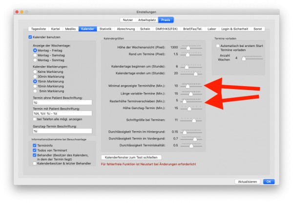

Wolfgang Krause
vielleicht meinen Sie die Kalender-Markierungen: (Admin) >Einstellungen>Praxis>Kalender? Diese Strichchen kann man tatsächlich nur auf 30/15/10 min einstellen. Die dienen nur der Orienierung, sind keine fixe Einteilung. Sie können trotzdem im Arztschema beliebig große (z.b. 70 min) oder kleine (z.b.7 min) Ressourcen-Bereiche festlegen, wenn Síe die entsprechende Einzeldauer (z.b. 7 min) festgelegt haben und die passende Anzahl von Ressourcen in den Schema-Bereich ziehen. (Sie müssen nur vorher bei den Kalender-Einstellungen im mittleren Fenster "minimale Terminlänge" und "Rasterhöhe verschieben" anpassen)
Gruß aus dem wilden Süden
WKrause
Marcus Thierfelder
Hilft das?
Wolfgang Krause
Hallo "franziska",
genau das habe ich gemeint bei meinem letzten Kommentar.
