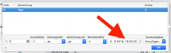

Zu 2.) Momentan berechnen wir die Meldung nach dem Datum (bzw. der Uhrzeit) der dokumentierten Leistungen. Verschwindet der Fehler denn, wenn Sie das Leistungsdatum auf 8:59 setzen?
