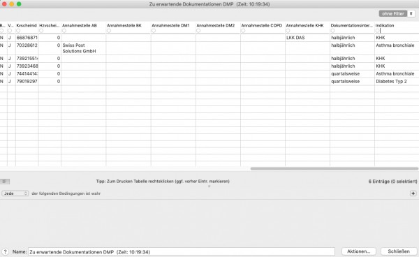

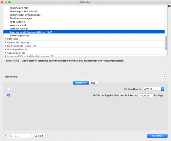

Hier ist ein Workaround wie Sie die Markierung wiederherstellen können. (Ich gehe davon aus, dass bei Patienten mit DMP-Marker eine Doku angelegt wurde und als Folge in diesem oder nächstem Quartal eine weitere Dokumentation zu erwarten ist.)
1. Führen Sie ide Statistik "Zu erwartende Dokumentationen DMP" (tomedo->Verwaltung->Statistiken->Allg.Abfragen)

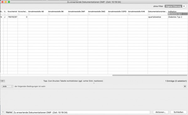

2. Filtern Sie die Ergebnisse nach Indikation

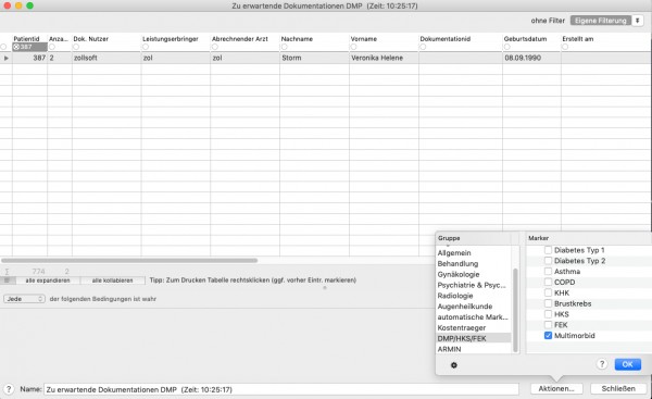

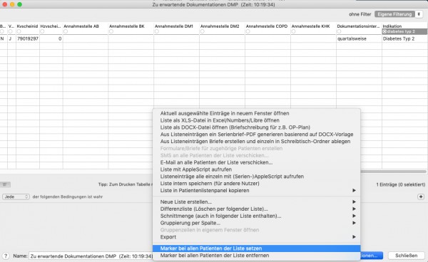

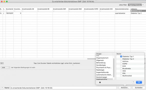

3. Über "Aktionen...->Marker bei allen Patienten der Liste setzen" setzen Sie den entsprechenden Marker

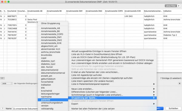

Bei multimorbiden Patienten müssen Sie die Ergebnisliste erstmal nach patientID gruppieren
Dann die Patienten mit mehreren Indikationen finden und den Marker einzeln setzen (nach patientID filtern und weiter wie in P.1-P.3)
