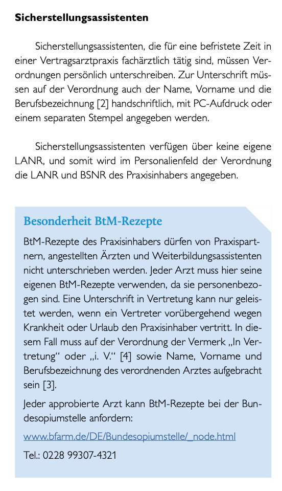

Hab nun mit der KVBAWUE telefoniert und die konnten mir bestätigen, was im Verordnungsforum 45 (2018) S. 15 beschrieben wird:
HNOFFB
danke für die zahreichen beiträge, ABER:
das Verordungsforum 45 und Ihr geposter Auschnitt widersprechen sich doch? in der 45 steht die LANR des Assistenten muss auf das Rezept, in dem o.g. Auschnitt steht die des Praxisinhabers (was Tomedo aktuell nicht kann).
Leider behauptet auch die KV Bayern was anderes, lt telefonischer Auskunft muss, wie in dem Schreiben der KVB steht, in Bayern der Vertragsarzt mit LANR im Rezept stehen, im Stempel derjenige, der Untersschreibt also z.B. ser Sicherstellungsassistent. Da hier widersprüchliche Aussagen bestehen hat der Kollege Heinrich nun eine schriftliche Anfrage bei der KVB gestellt.
