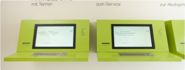

Gelohnt hat es sich auf jeden Fall. Wir sind im Großen und Ganzen zufrieden mit dem System. Ich muss dazu sagen, dass wir die Einbindung der Kioske in unserer Praxis recht "absolut" betrieben haben und betreiben; soll heißen, wir haben keine klassische Anmeldung mehr, sondern einen abgeschlossenen Servicebereich.
Fast alle Patienten und Besucher laufen zunächst über eines der 3 Anmeldeterminals und werden bei Bedarf zur weiteren Bearbeitung (Abgleich von Patienten-, Abrechnungs- oder Termindaten) vom Service aufgerufen oder landen direkt in der Sprechstunde / im Wartezimmer wenn keine Nachbearbeitung nötig ist. Damit wird die Anmeldung massiv entlastet. Zukünftig sind hier sicher sehr deutlich über 50% weniger Service/Empfangskontakte möglich. Zugleich ist dies noch eines der Probleme: Noch müssen alle Patienten, die sich angemeldet haben, händisch gegenkontrolliert werden. Der Automatismus funktioniert noch nicht zufriedenstellend. Wir stehen diesbezüglich in engem Kontakt mit Zollsoft, um dort noch entscheidende Verbesserungen zu implementieren.
Auch unsere Patienten sind nach einer Eingewöhnungszeit zum überwiegenden Teil begeistert, da das lästige in der Schlange stehen und warten bis man sich überhaupt erst anmelden kann, wegfällt.
Wie schon erwähnt, haben wir keine fertigen Terminals gefunden, die für unsere Zwecke geeignet waren, sodass das hier eine Eigenentwicklung und Konstruktion ist.

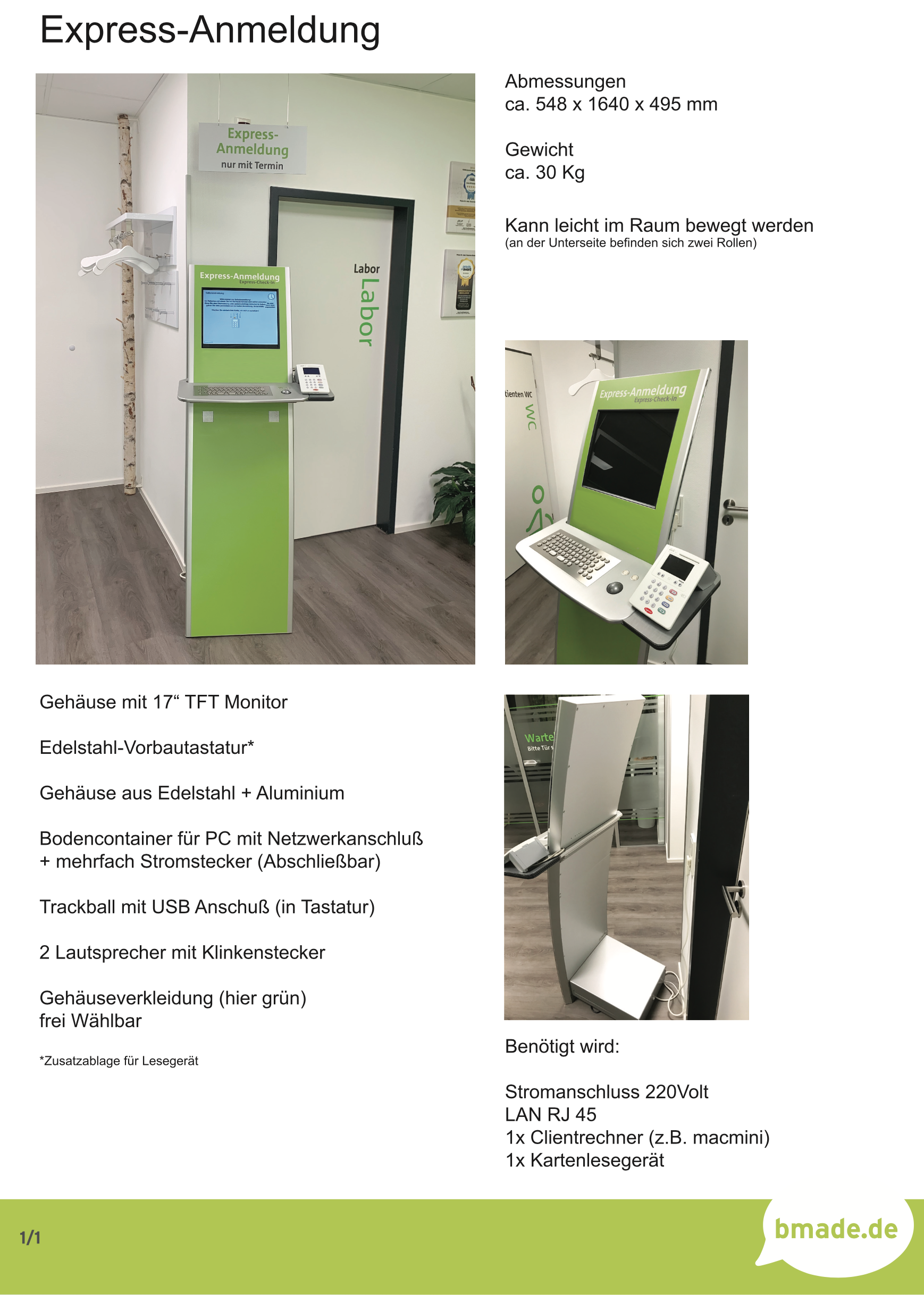

Wir haben schon seit mehr als einem Jahre eine eigens Terminal im Einsatz (siehe Fotos). Wir bauen die Terminal´s selbst um.
Bei Interesse bitte melden. Wir setzten ein Orga 6141 ein. Rest dürfte ja bekannt sein.
