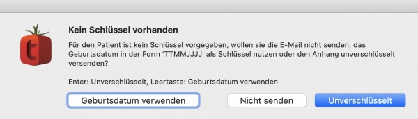

2. Der Geburtstag als Schlüssel kann nicht ernst gemeint sein, den Witz kenne ich aus "das Kartell" mit Harrison Ford aus den 90ern. Wo ist dieser Optionale Schlüssel von dem im untere Bild die Rede ist? In den Details sehe ich ihn nicht.
3. Schlüssel muss mindestens 14-stellig in den Patientendetails stehen, schon beim erstellen der Kartei generiert werden, ansonsten beim nächsten öffnen der Kartei und muss auch erneuert werden können, braucht "wirklich neu erstellen?" Abfrage. (Symbole nur die sichtaren auf der Tastatur sonst findet sie der Patient nicht). Ganz wichtig, der Patient bekommt einen Schlüssel automatisch in die Kartei ohne ihn festlegen zu müssen wie unten im Bild. Das wäre ein Nag.
