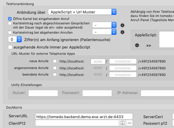

Iris Sossna
Aktuell sind keine weiteren Anbindungen geplant.
Stattdessen planen wir, dass der tomedo-Client-App auf beliebig einstellbare URLs reagieren kann, denn in vielen Telephonie-Clienten-Apps kann man auch URLs konfigurieren, die automatisch bei jedem Anrufereignis aufgerufen werden können. Wenn also ein Anruf an der Telephonanlage ankommt und es mit klingeln anfängt, ruft die Tel.App eine URL wie "tomedotel://+0123456789" auf, und dann kann tomedo die Patientendetails nach einer übereinstimmenden Nummer durchsuchen und entsprechend Akten öffnen oder Patientennamen vorschlagen.
[gelöscht]
die von meiner Kollegin Frau Sossna angekündigte Möglichkeit, mit URLs zu arbeiten, ist zwischenzeitlich verfügbar und läßt sich über die tomedo Einstellungen in den externen Anpassungen der Arbeitsplätze konfigurieren:
