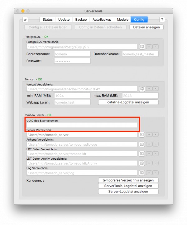

Startet Tomedo auch nicht bei einem falschen Wert? Dann würde ich aber anstatt sich zu überlegen aus Sicherheitsgründen zu "streiken", wenn CCC installiert ist , lieber die UUID beim Versand des Pegasus schon eintragen oder spätestens bei der Installation von Tomedo. Mein UUID Feld ist nämilch leer. Dann kann man auch mit CCC täglich ohne Supergau auf verschiedene Platten clonen.
Wäre auch sinnvoll bei der nächsten Rundmail den Eintrag zu empfehlen liest ja nur ein Bruchteil der Leute hier mit.
Ohne eingetragenen Wert würde ich gar nicht starten lassen mit Hinweis auf fehlende UUID.
[gelöscht]
Ist das neu und wird gerade implementiert denn auch bei ausgeschaltetem Server kann ich keine UUID eigeben, das Feld reagiert nicht.
