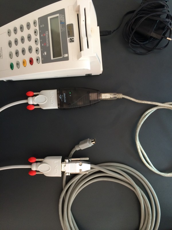

Das Lesegerät Card Star medic 2 kann nur per seriellem Anschluss eingebunden werden. Man benötigt dazu einen Keyspan Adapter und ein 9 poliges X-over Kabel.
Folgende Konfiguration hat sich als funktionierend herausgestellt, wobei der graue runde Stecker in das Gerät gesteckt wird! Ausserdem muss die Betriebsart des Gerätes wie beschrieben auf seriell eingestellt werden:

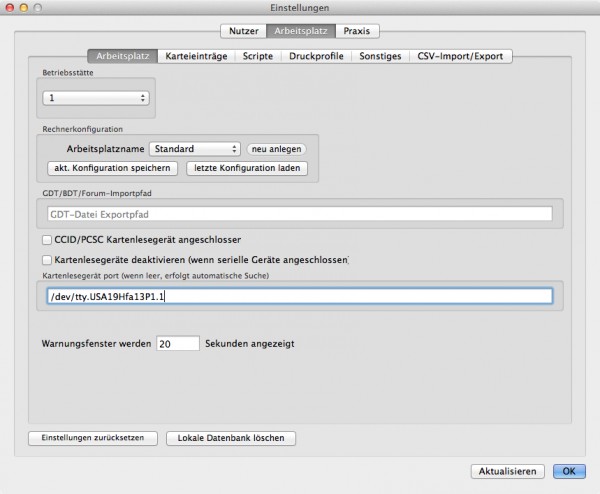

in tomedo muss unter Einstellungen > Arbeitsplatz > Kartenlesegerät Port folgendes hineingeschrieben werden: "/dev/tty.USA19Hfa13P1.1" mit der entsprechenden Bezeichnung des Keyspan Adapters:
Man benötigt also:
ein Keyspan-Adapter
ein serielles Kabel (D-SUB 9 weiblich auf D-SUB 9 weiblich)
Belegung: 1auf 1, 2 auf 2, ...

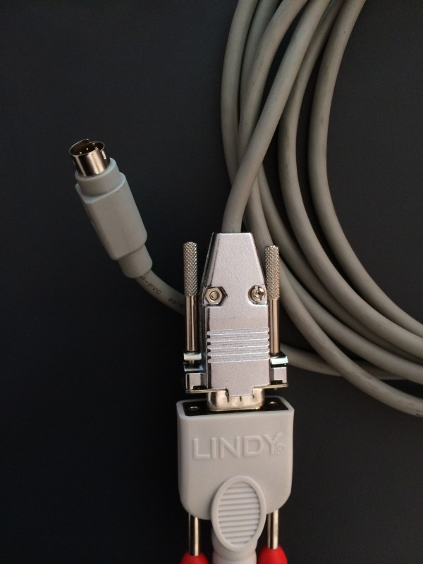

das (hoffentlich) serielle standardkabel (Mini Din 8 männlich auf D-SUB 9 männlich)
Die Belegung vom Standardkabel ist etwas tricky:
1 ---
2 --- 3
3 --- 5
4 --- 2
5 --- 4
6 --- 1
7 ---
8 ---
9 ---
