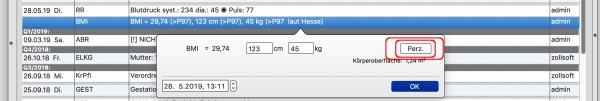

für die Perzentilen können Sie sich einen Button in die Werkzeugleiste des Karteifensters ziehen. Rechtsklick in die Symbolleiste, "Anpassen" auswählen, den BMI-Button aus der aufgegangenen Liste (mit gefühlt tausend Buttons) raussuchen und nach oben in die Leiste ziehen, dann bleibt der da auch, zeigt den aktuellsten BMI aus der Kartei an, wenn man drauf drückt geht das eigentliche Perzentilenfenster auf. Oder direkt aus einem entsprechenden Karteieintrag, einfach den "Perz."-Button drücken.
