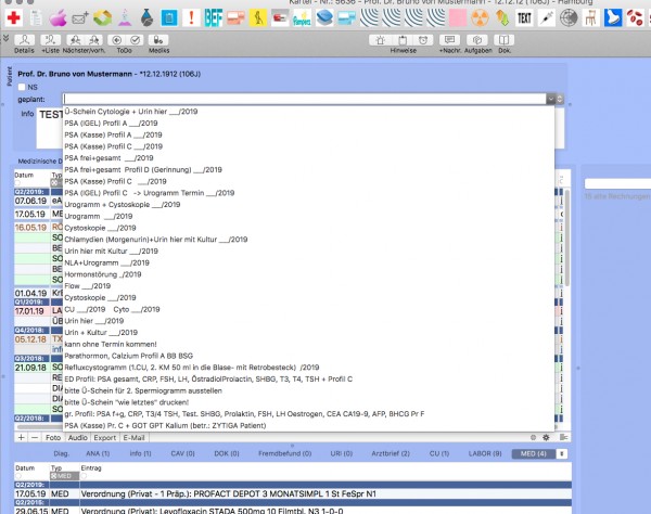

jens schlicht
ich schreibe das in das Feld über dem Info Feld. Das kann man frei belegen. So wissen die MfAs was gemacht wird, wenn der Patient kommt.
Gruß vom Urologen!

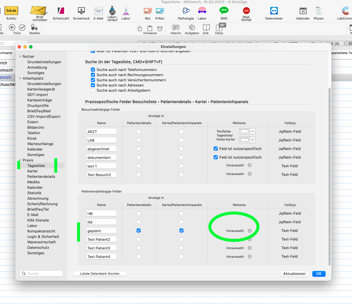

Stefan Reschke
Wie komme an diesen DropDown Menü über der Info? Ich hab da keine Auswahl.
jens schlicht
über Tomedo - Einstellungen
Regina Beverungen
Finde ich nicht, erbitte Hilfe......
jens schlicht
Hab oben einen screenshot eingefügt. TOMEDO - Einstellungen- Tagesliste dann bei Vorauswahl auf diesen Kreis mit den 3 Punkten klicken.
Regina Beverungen
Danke, hat geklappt...
