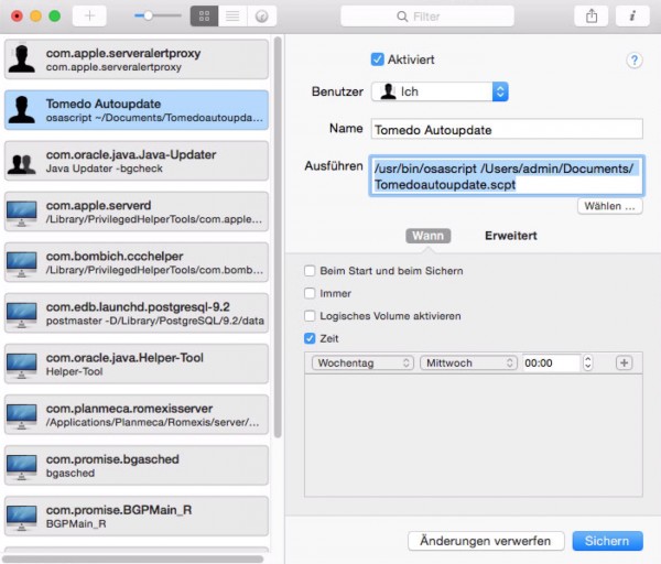

Vielleicht kann es jemand gebrauchen. Benutzung auf eigene Gefahr, geht schliesslich um den Server, aber wer keine Lust hat die Servertools jede Woche manuell upzudaten habe ich ein Script dafür geschrieben. Muss mit chmod +x ausführbar gemacht werden und kann mit LingonX zu bestimmten Zeiten ausgeführt werden. Ich weiss nicht warum das keine Funktion in den Servertools ist und ich sehe keinen Grund das skript nicht zu benutzen.
Viele Grüße,
Peter Balogh
PS: gibt es eine mailingliste mit den aktellen Neuerungen in die man sich eintragen kann?
Ach und ich bin gerade up to date und weiss nicht ob da noch ein OK Fenster erscheint wenn man den update knopf drückt.
