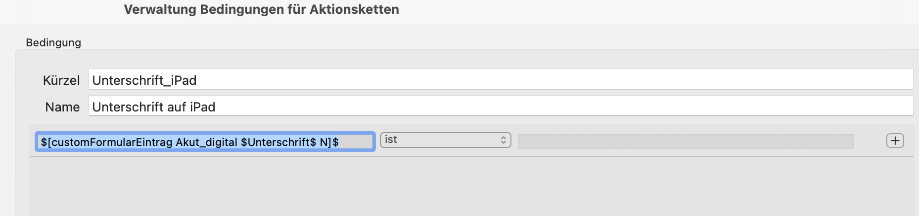

Moin Herr Reichelt
Sie können Inhalte von CF als auslösende Bedingung definieren, wie beispielsweise ein ausgefülltes Unterschriftsfeld in einem CF.
Allerdings empfehle ich nicht das Öffnen der Karteikarte als Auslöser, weil dann die Aktionskette bei jedem erneuten Öffnen ausgelöst würde.
Sie sollten diese Aktion in andere Aktionsketten einbauen.

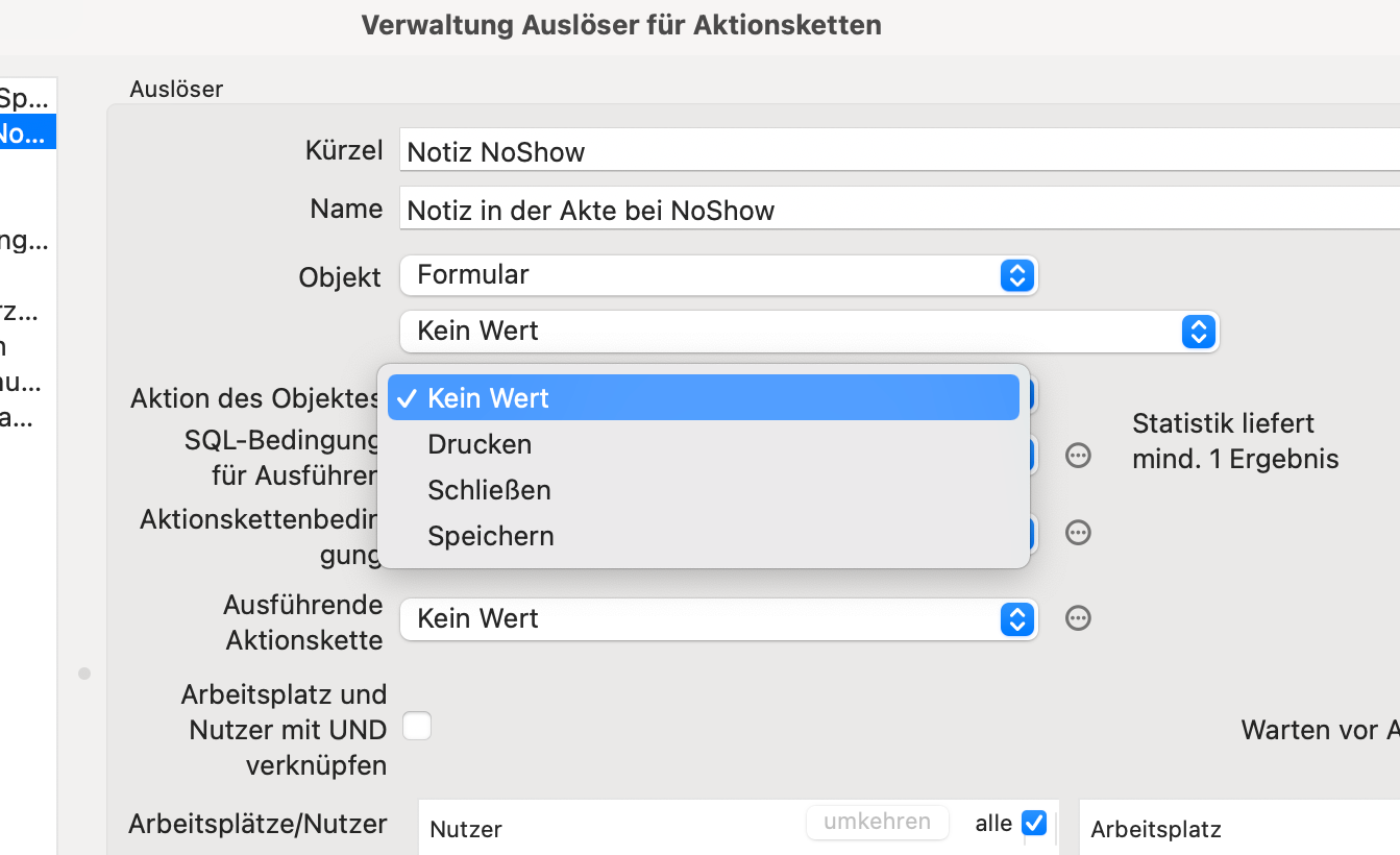

Wie es scheint, funktioniert das Auslösen einer Aktionskette beim Speichern eines Formulars auf dem iPad leider noch nicht, oder?

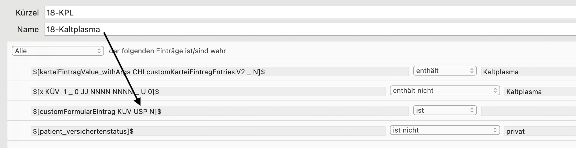

Hallo Herr Klaproth, ich habe in Ihrer Antwort oben den Hinweis gefunden "Sie können Inhalte von CF als auslösende Bedingung definieren, wie beispielsweise ein ausgefülltes Unterschriftsfeld in einem CF." - hätten Sie hier noch einen Tipp, wie sich das umsetzen lässt? Ich konnte das nicht realisieren...
Oder hätten Sie vielleicht noch einen anderen Tipp, wie ich eine Aktionskette durch das Speichern/Schliessen eines CF auf dem iPad starten könnte?

um die Frage zu beantworten man kann auch das Unterschriftsfeld eines Customformulars auslesen.
Im Beispiel habe ich das USP genannt.
Es bietet sich aber nicht an, für jede bedingung einen Auslöser zu definieren.
Stattdessen viele thematisch gleichartige Aktionen, z.B. Aufruf der Abrechnungsziffern in eine Aktionskette packen und für jede Aktion eine passende Bedingung definieren. Hier habe ich ein Beispiel für den Aufruf eines Behandlungsvertrags, der dann ausgelöst wird, wenn noch kein entsprechender Vertrag existiert. Ich habe in der Kette sämtliche Behandlungsverträge zusammegefasst. Es wird dann immer der Vertrag aufgerufen, für den die Definition zutrifft.
Wenn man dann nach Aufruf der Abrechnungsziffern die nächste Aktionskette wie am Beispiel hier "Prüfe auf Beandlungsvertrag" aufruft, braucht man nur einen Auslöser um alle Aktionsketten an einer gewünschten Stelle zu starten. Die laufen dann alle der Reihenfolge nach durch.
Mit nur einem Klick laufen dann alle gewünschten Aktionen in definierter Reihenfolge.

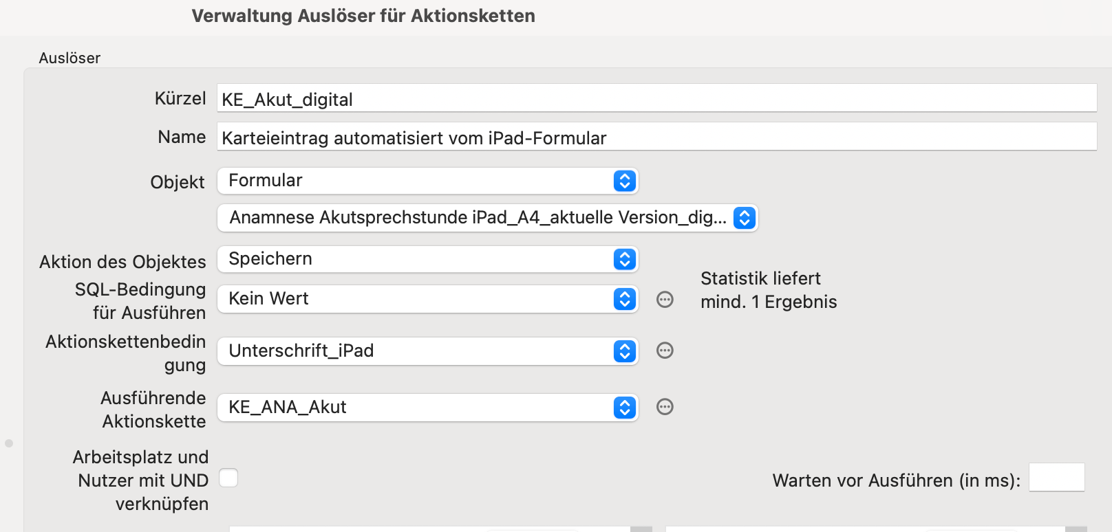

Su Linden
Vielen Dank, Herr Klaproth, für Ihre prompte Antwort. Ich habe das jetzt mal ausprobiert, wie ich das verstanden habe - leider zeigt es nicht das gewünschte Verhalten...
Tatsächlich wollte ich etwas ganz einfaches machen: Beim Speichern eines iPad-Formulars soll eine Aktionskette angestossen werden, die einen CKE mit den Inhalten aus dem Formular anlegt. Das funktioniert auch einwandfrei, wenn ich das Formular auf dem Rechner speichere, leider jedoch nicht mit der Speicherung auf dem iPad. Daher war ich jetzt sehr interessiert an dem "Workaround" mit dem Unterschriftenfeld. Ich habe das wie folgt realisiert:
Was mache ich hier falsch? Haben Sie vielleicht noch eine Idee?
