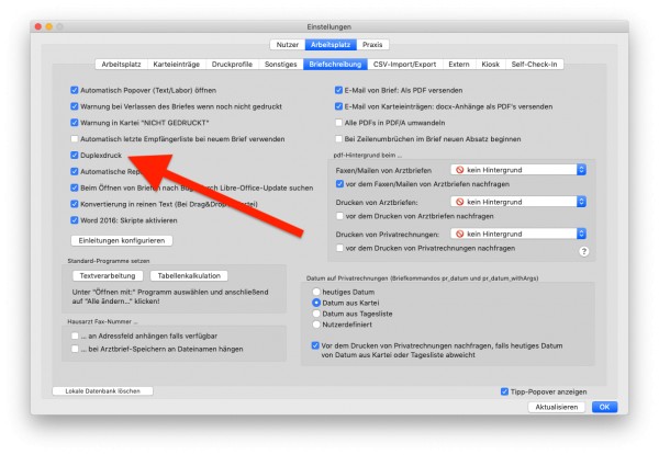

Beim Ausdruck der Privatrechnungen aus der Patientenkartei (also rechts oben über Button) direkt nach der Behandlung werden diese über Word in ein PDF konvertiert. Dabei fehlt bei einseitigen Rechnungen die zweite Seite (wird wohl nicht angelegt), um den Duplexdruck wie bei mehrseitigen Rechnungen zu nutzen. Weil wir Briefpapier im Praxisdesign verwenden, ist bei einseitigen Rechnungen immer die Rückseite bedruckt, bei zweiseitigen Rechnungen ist alles korrekt.
Ich habe trotz langer Suche noch keinen Schalter gefunden, der eine Lösung bringt. Bei unserem jetzt defekten Drucker konnte ich bisher im Firmware-Setup das Drucken der letzten leeren Seite erzwingen.
Der Duplex-Druck in den Tomedo-Einstellungen ist für Briefschreibung aktiviert, hat aber bei den Rechnungen keine Auswirkung.
Hat jemand eine Lösung? Danke vorab.

P.S. Wie ich in der Eingangsfrage schon schrieb: Dieses Häkchen im Setup für Duplex in der Briefschreibung hilft hier nicht.
Steven Bürger
Die Einstellung Duplexdruck hat bisher nur bewirkt, dass jede neue Rechnung oder Rechnungskopie auf einer ungeraden Seitenzahl beginnt. An die letzte Rechnung/Kopie wurde keine Leerseite angehangen.
Wir haben das jetzt geändert, d.h. in einer der nächsten Versionen sollte an allen Stellen, wo die Einstellung Duplexdruck verwendet wird, die Anzahl der zu druckenden Seiten gerade sein, sofern die Einstellung aktiv ist. Das behebt hoffentlich Ihr Problem.

Vermutlich wird das in der 73.0.4 mit drin sein.

Der wie angedacht umgesetzte Duplexdruck funktioniert auch bei einseitigen Dokumenten und Rechnungen jetzt einwandfrei. Wir haben das bereits seit mehreren Wochen im täglichen Einsatz getestet.
Herzlichen Dank für die zügige Lösung des Problems!
