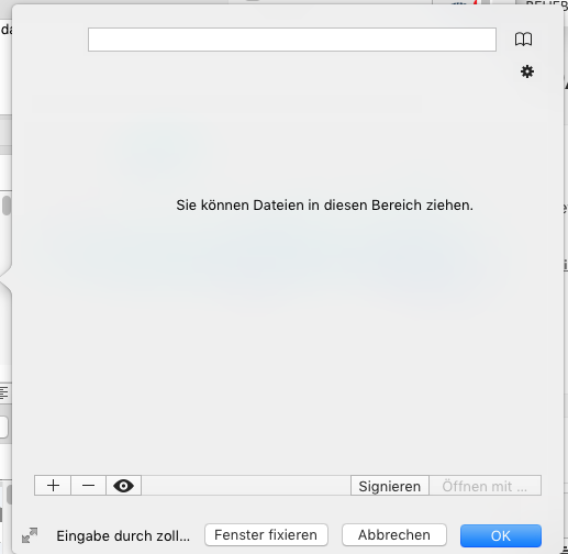

Wie kann ich PDF-Dateien per e-Artzbrief versenden?
Sebastian Höfer
Hallo Herr Cepin,
per drag and drop in den eArztbrief.

Aber blöde Frage: wie komme ich an dieses Fenter?
Sebastian Höfer
z.Bsp über die Kommandozeile in der Kartei einen Karteieintrag "eABR - eArztbrief" anlegen
