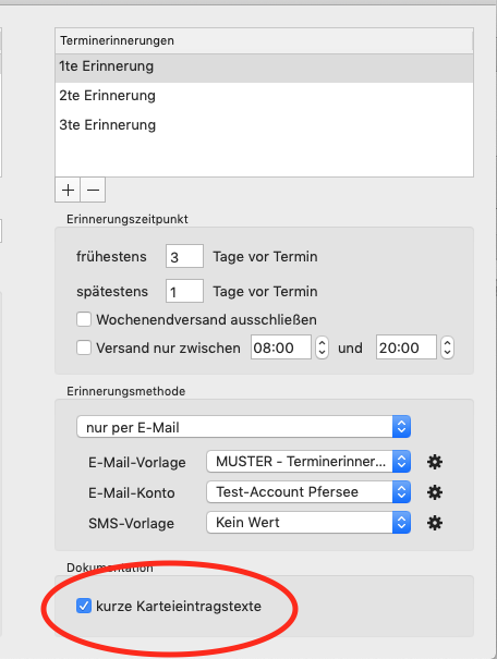

Hallo zusammen,
ich teste gerade ein wenig die Emailfunktion. Auch ich habe das Problem, dass die Kartei durch die Mails "zugemüllt" wird.
Wo finde ich die oben beschriebene Option, dass nicht der gesamte Emailtext in der Kartei direkt angezeigt wird? Oder gibt es diese noch nicht?
Lieben Dank für die Info und viele Grüße
Andreas Tenzer
________________
Edit: habe es gerade bei der automatischen Erinnerungsfunktion entdeckt:
leider bewirkt dies, dass überhaupt kein Eintrag für die Erinnerung erstellt wird. Ist dies ein Bug?

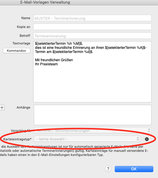

Edit2: Das Problem lag wie so oft beim Nutzer.
Der ausgewählten Mustervorlage wurde kein Karteieintragstyp zugeordnet und somit konnte auch kein Eintrag erstellt werden.
Definiert man alles korrekt, wird auch ein schöner kurzer Eintrag in der Kartei generiert.
