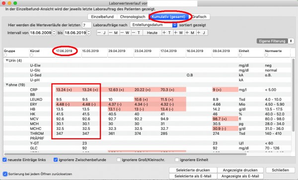

Im Labormodul werden in der Kummulativansicht Werte falsch eingetragen:
Bei diesem Patienten wurde am 17.06. eine Blutkontrolle gemacht - es wurde also ein "LAB" Eintrag mit den zu erwartenden Werten erstellt.

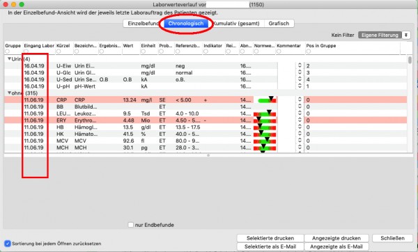

In der chronologischen Ansicht ist auch alles Palletti: Dort sind alle aktuellen Werte drin und es wird am 17.06. nichts angezeigt.
In der Kummulativansicht dagegen herrscht freie Willkür:
1. Am Bild oben (chronologische Ansicht) kann man erkennen, dass es Werte vom 11.6. gibt -> Diese sind in der Kummulativansicht nicht vorhanden.
-> Unser Labor versendet nur Endbefunde (wurde wegen noch grausigerer Darstellungsfehler in Tomedo vom Labor so eingestellt).
2. Der 17.06. ist in der Kummulativansicht sichtbar.
3. Die Werte vom 15.05 werden auf den 17.6. kopiert!
Alles in Allem eine unbefriedigende Situation.
