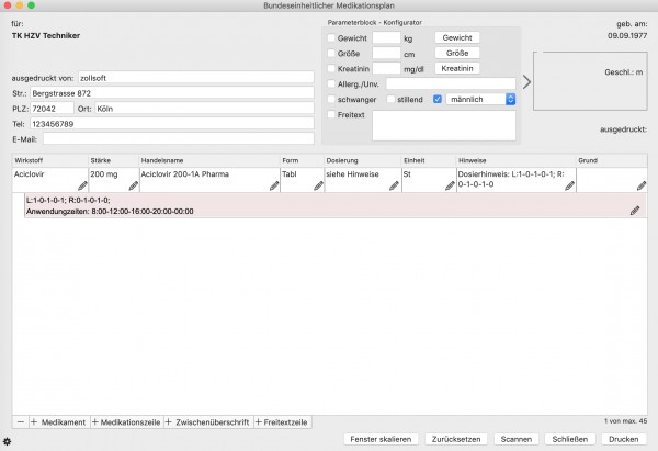

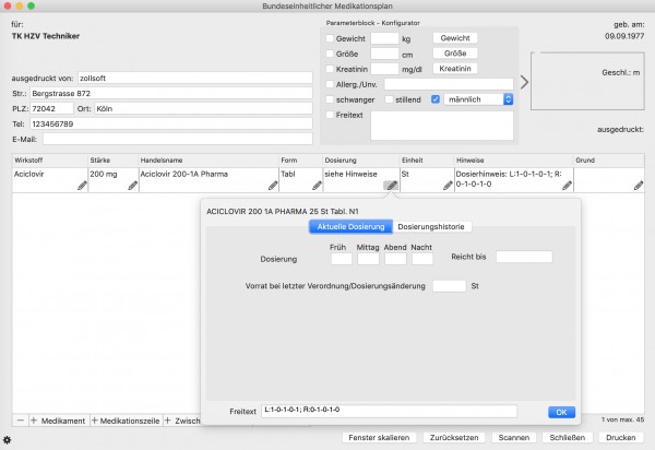

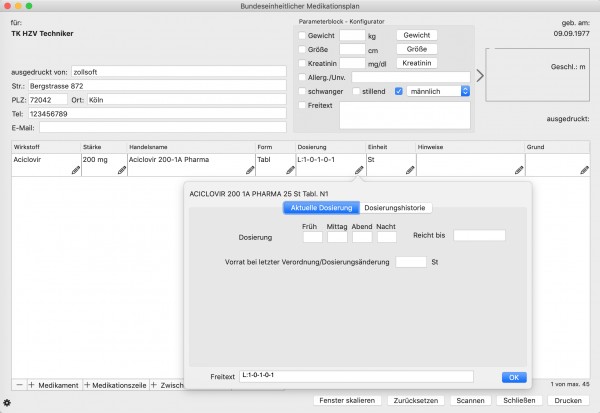

Wie schon erwähnt wurde, gibt es die Möglichkeit die Dosierungsangaben im Freitextform hinterlegen (bis 20 Zeichen)
Wenn es über 20 Zeichen ist, werden die Angaben als Hinweis gespeichert (bis 80 Zeichen und dann abgeschnitten)
Die wichtigen Hinweise zur Anwednung etc. (bis 200 Zeichen) können in gebundener Zusatzzeile hinterlegt werden (Medikations- oder Rezeptur-Zeile auswählen, "+Zusatzzeile" klicken).

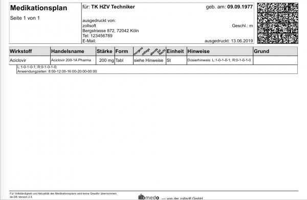

--> drucken
