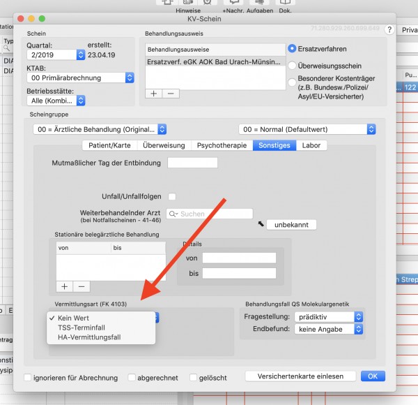

Heute kam der nächste Newsletter unserer KV zum Thema TSVG und extrabudgetäre Abrechnung. Das klingt so, als hätten alle Software-Hersteller die Lösung für die Kennzeichnung, welcher Fall extrabudgetär abgerechnet wird, schon in der Pipeline, ich finde auf dem aktuelle Schein aber nichts:
Marcus Thierfelder

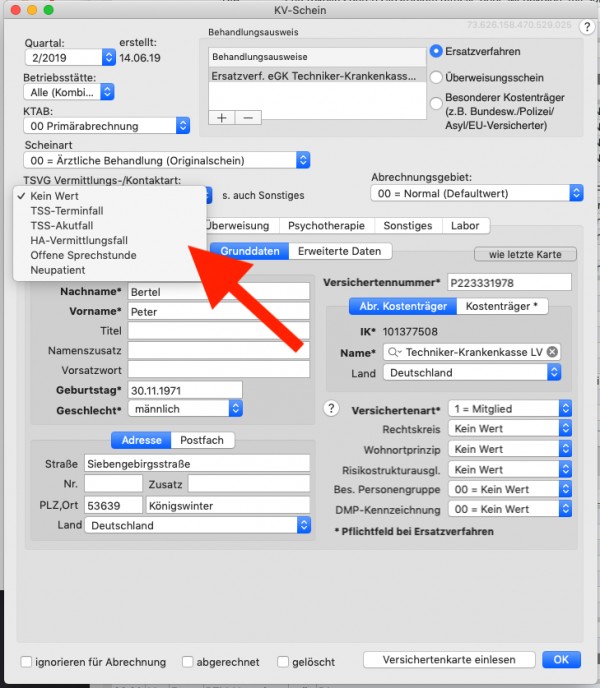

Ich vermute Sie suchen dieses Feld:
(ACHTUNG: das Feld ist im Fenster hochgewandert! Siehe Bildschirmfoto weiter unten)
JA Wessig
Genau, Herr Thierfelder! Da hatte ich wohl Tomaten auf den Augen.

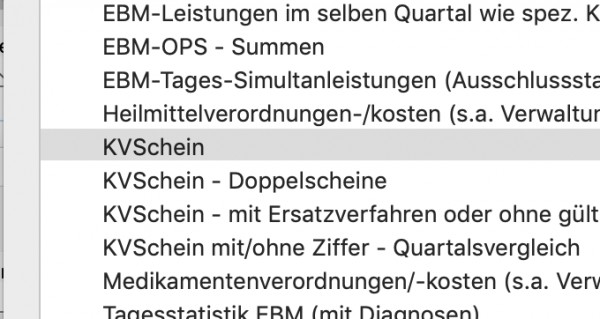

Noch eine Frage: Das Controlling wird ja jetzt erheblich komplizierter. Ist es vorgesehen, dass da eine Statistik kommt, die z.B. unter EBM => EBM-Leistungen und Summen alle Ziffern von entsprechend gekennzeichneten Patienten ausgibt. Oder gibt es die womöglich auch schon?
Grüße, JA Wessig
Marcus Thierfelder
1. Nein, derzeit gibt es das nicht
2. Ich habe die Spalte soeben in die KVSchein-Statistik hinzugefügt ... kommt also automatisch im nächsten Serverupdate

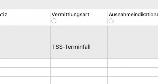

Ich nutze diese Statistik:
ich finde auch die Spalte "Vermittlungsart". Wenn man über diese Spalte gruppiert, finden sich nur leere Felder und TSS-Terminvergabe.
Soweit von meiner Seite richtig?
Grüße, JA Wessig
Marcus Thierfelder
Sie haben alles richtig gemacht. Leider hab ich meinen Kopf nicht genug angestrengt. Die Info wird als Zahl in der Datenbank gespeichert und ich hab das Mapping falsch gemacht. Derzeitig steht:
CASE WHEN A.vermittlungsart4103='0' THEN ''
WHEN A.vermittlungsart4103='1' THEN 'TSS-Terminfall'
WHEN A.vermittlungsart4103='2' THEN 'HA-Vermittlungsfall'
ELSE ''
END as vermittlungsart,
Es müsste aber die 3 für HA-Vermittlungsfall stehen.
... Leider können Sie es nicht ändern, nur die Statistik kopieren und dann editieren. Sie können mir auch einen Teamviewerzugang geben, dann kann ich es ändern.
