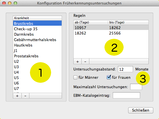

Vor der ersten Nutzung: Als admin einloggen und auf das Symbol für Früherkennungsuntersuchung klicken. Im erscheinenden Status-Fenster auf Konfiguration klicken (Symbol links neben `Schließen'). Im erscheinenden Konfig-Fenster kontrollieren, ob alle möglichen Früherkennungsuntersuchungen eingetragen sind (1 ggf. mit `+' weitere anlegen). In der rechten Hälfte kann man je Untersuchung Regeln eintragen, wann eine Früherkennungsuntersuchung durchzuführen ist. Neue Regeln kann man duch klick auf `+' in der rechten Tabelle (2) anlegen. Dabei ist `ab' das Alter in Tagen, ab dem die Untersuchung durchzuführen ist und `bis' das Alter bis zu dem die Untersuchung durchzuführen ist. Zusätzlich sollte man noch `Untersuchungsabstand' und Geschlecht (3), für das die Untersuchung gilt, einstellen. Falls die Untersuchung nur ein paar mal wiederholt werden soll, die Maximalzahl im entsprechenden Feld eintragen. Unter EBM-Katalogeintrag kann man eine EBM-Ziffer eintragen, die dann automatisch auf den Krankenscheinen gesucht wird und in die Historie aufgenommen wird. Leere Felder werden ignoriert. Wenn alles eingetragen ist, das Konfig- und Status-Fenster wieder schließen und als Arzt einloggen.

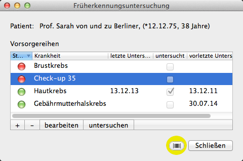

Um das Früherkennungsmodul zu nutzen, auf das Symbol Früherkennungsuntersuchung in der Kartei des jeweiligen Patienten klicken. Es erscheint ein Übersichtsfenster mit einer Liste relevanter oder bereits durchgeführter Früherkennungsuntersuchungen. Die Ampelfarben bedeuten: rot = Untersuchung steht an, gelb= Untersuchung bald fällig (also Termin vereinbaren oder aufklären), grün= kein Handlungsbedarf. Falls nicht alle Historie gefunden wurde, kann man mit `bearbeiten' weitere Historie anlegen.
Um eine Früherkennungsuntersuchung zu protokollieren, auf `untersuchen' klicken und im erscheinenden Popup-Fenster die Art der Untersuchung einstellen. Anschließend ankreuzen, ob aufgeklärt und untersucht wurde und das Untersuchungsdatum überprüfen. Wenn man auf anlegen klickt, erscheint die Untersuchung/ Aufklärung im Übersichtsfenster. (Falls man versehentlich vergessen hat, `untersucht' anzuwählen, kann man das unter `bearbeiten' nachholen.)
