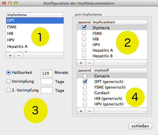

Vor dem ersten Nutzen: Als Admin einloggen und in der Kartei auf die Spritze klicken. Im ImpfDoku-Fenster auf Administration klicken (links neben dem Schließen-Button) und im erscheinenden Konfig-Fenster kontrollieren, ob alle Impfschemata, Krankheiten gegen die geimpft werden kann und Impfstoffe eingetragen sind. Diese eventuell durch klick auf `+' anlegen. Die Auswahl in den rechten Tabellen (2,4) bezieht sich auf das aktuelle Impfschema (1 in der linken Tabelle) sowie Hauptimpfung (=Haltbarkeit) oder Vorimpfung (3). Anschließend das Konfig- und ImpfDok-Fenster wieder schließen und als Arzt (oder Schwester) einloggen.

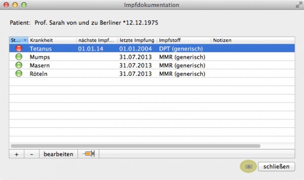

Um die ImpfDokumentation zu nutzen, auf das Symbol (Spritze) in der Symbolleiste klicken. Es erscheint eine Liste von Impfungen, die bereits durchgeführt wurde. mit + kann man neue Impftypen für den Patienten anlegen, mit bearbeiten Impfhistorie eintragen.
Zum Impfen auf das Symbol mit der Spritze im ImfDoku-Fenster klicken und das Impfschema (z.B. MMR für die Mumps-Masern-Röteln-Kombi-Impfung) klicken. Anschließend das eingestellte Datum kontrollieren und auf Impfen klicken.
Im ImpfDoku-Status-Fenster erscheinen die durchgeführten Impfungen grün (=kein Handlungsbedarf), abgelaufenene Imfpungen rot und die bald ablaufende gelb (=neuen Termin ausmachen).
