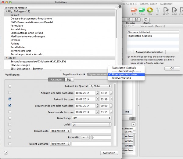

- Menüpunkt Verwaltungen->Statistiken
- Allg. Abfragen -> Besuch
- Ankunft um oder nach dem ankreuzen, heutiges Datum ausgewählt lassen und 0:00 eintragen (wenn Sie MVZ mit Übernachtungen sind und mehrtägige Besuche an allen Tagen anzeigen wollen, wählen Sie stattdessen Besuchsende um oder nach dem)
- Ankunft bis zum ankreuzen, heutiges Datum angewählt lassen und 23:59 eintragen
- Zum Speichern dieses Filters auf das Dreieck-Symbol rechts von "Eigene Vorauswahl" klicken, Filter speichern unter..., und einen Namen (z.B. Tageslisten-Statistik) eingeben:

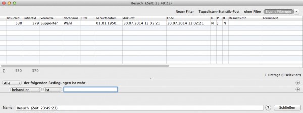

- Zum testen "Ausführen" klicken. Es sollte die aktuelle Besuchliste erscheinen. Diese können Sie jetzt bei Bedarf noch nachfiltern durch Klick auf den Plus-Button unten rechts unter der Tabelle, zum Beispiel nach behandelndem Arzt:
- Die Ergebnisliste kann jetzt durch den Menüpunkt Statistik->Gesamte Liste als XLS-Datei öffnen in Excel / Numbers / Libre Office geöffnet und ausgedruckt werden.

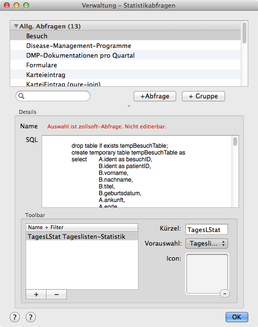

- Jetzt wird es interessant: einen Toolbar-Button für diese Abfrage und Vorauswahl erstellen. Wählen Sie den Menüpunkt Admin->Statistikverwaltung. Dort wählen Sie wieder Besuch aus "Allg. Abfragen" aus, und klicken jetzt auf den "+"-Button im Bereich "Toolbar". Wählen Sie nun unter "Vorauswahl" den von Ihnen zuvor gespeicherten Filter "Tageslisten-Statistik", denken sich ein Kürzel aus und wenn gewünscht ziehen Sie noch ein Bild aus Finder oder Spotlight in das Icon-Feld:

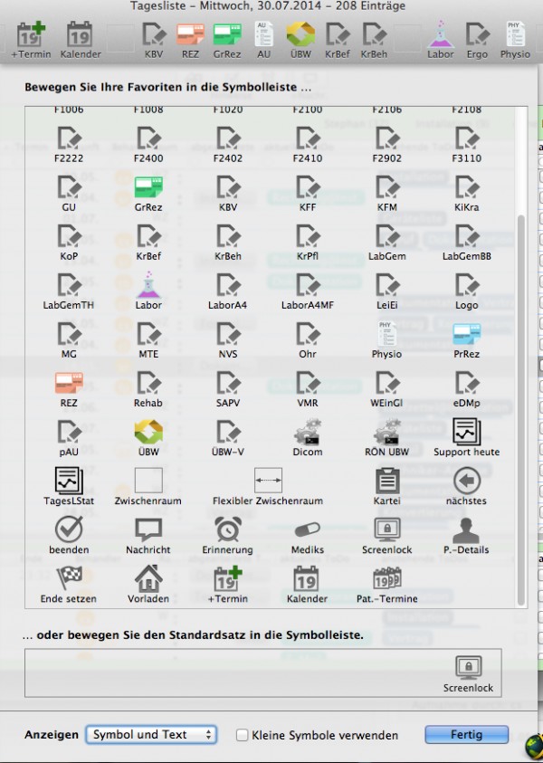

Anschließend müssen Sie noch in der Toolbar (Symbolleiste) der Tagesliste rechtsklicken, "Symbolleiste anpassen" auswählen und das neu entstandene Symbol "TagesLStat" in die Toolbar ziehen:
Von nun an können Sie immer durch Klick auf dieses Toolbar-Icon sofort die aktuelle Tagesliste als Statistik angezeigt bekommen (die im Filter gespeicherten Datums-Werte werden nämlich relativ zum heutigen Datum gespeichert), diese ggf. noch filtern und dann in Excel öffnen.
