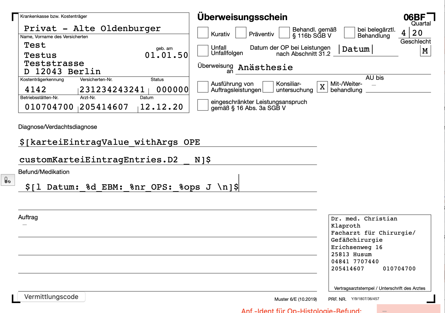

Vielen Dank für das Kommando. Dann ist jetzt Bastelstunde. Es stellt sich sofort das Problem, dass die Überweisung bei uns ein Blankoformular ist. Ich sehe keine Möglichkeit über ein Customformular Blankoformulare mit Kommandos zu versehen. Die Möglichkeit ein Blankoformular als Hintergrund zu setzen sehe ich nicht. Gibt es eine Lösung? Soweit ich weiss verlangt die Kasse von der Anästhesie explizit einen Überweisungsschein. In der Tauschbörse sind einige Files die eventuell passen könnten aber veraltet sind und sich nicht herunterlden lassen. Veraltete nicht herunterladbare Dateien sollten von Zollsoft auch mal konvertiert oder gelöscht werden. Sieht fast so aus als wären alle hochgeladenen Formulare aktuell unbrauchbar. Briefe lassen sich herunterladen.
Logisch wäre "übw" in den Formularen duplizieren zu können womit es zum Hintergrund für ein customformular wird.
Einzige Möglichkeit die ich sehe ist ein Hintergrundbild Muster 6/E zu nehmen. Elegant ist das nicht. Das Muster zum irgendwo herunterladen finde ich nicht. Super.
Muss ich es wohl hier rausfischen, Mann Mann Mann ist das holprig obwohl Tomedo das Blankoformular eigentlich durcken kann. Sogar die Positionen und Felder sind Tomedo bekannt. Naja.

Das ist ganz einfach über die Vorbefüllung der Felder. Anschließend als Vorlage speichern. Im Rahmen der Aktionskette wird die entsprechende Vorlage eingestellt. Dauert keine 5 min.
Bei mir habe ich die OP Diagnose aus dem entsprechenden CKE eingestellt, man kann aber auch als Multiuple Choice aus der Karteikarte auswählen.

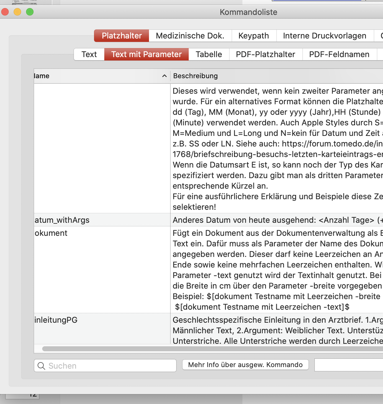

Hier finden Sie solche Kommandos

Und wie bekomme ich noch die ICD dazu? Die Auswahl der ICD überschreibt das Kommando. In den Kommandos finde ich keine ICD.
$[l Datum:_%d_EBM:_%nr_OPS:_%ops J \n]$
Christian Klaproth
Das müsste mit dem x-Kommando funktionieren
z.B. damit:
$[x DIA inf _ inf JJ NN2N NNNN invTimemitICD U 0]$
[gelöscht]
OK jetzt habe ich noch versucht beide Kommandos hinetereinander aufzurufen in allen erdenklichen Kombinationen, hab ich nicht hinbekommen, aber dann kommt das OPS Komando halt zu Befund/Medikation. das klappt
also auf jeden Fall $[x Danke inf]$
Christian Klaproth
So müsste es funktionieren:
$[l Datum:_%d_EBM:_%nr_OPS:_%ops J \n]$$[x DIA inf _ inf JJ NN2N NNNN invTimemitICD U 0]$

Ich habe mit Herrn Klaproth noch mal per PN diskutiert.
übernimmt nur das erte Datum und nicht die OPS die wir braucen. Ich weiss nicht ob man das Kommando noch verbessern kann aber eine Lösung ist das nicht.
Wir brauchen wirklich eine OPS Auswahl wie hier die Diagnosen. Jede chirurgisch tätige Praxis die Kasseneingriffe in Narkose anbietet muss die OPS Ziffern auf einer Überweisung an die Anästhesiepraxis weitergeben. Nicht nur wir. Ich bitte nochmals um Umsetzung um Zeit zu sparen, viel Zeit.
