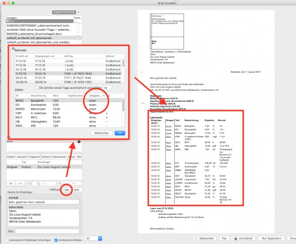

Im Briefdialog links in der Mitte auf den Button "lab" klicken. Dann den oder die gewünschten Laborbefunde auswählen, in der unteren Liste werden dann alle zugehörigen Testergebnisse gezeigt diese könen über die Spaltenköpfe sortiert werden. Dies funktioniert seit dem Quartalsupdate 1/19 (Version 1.66). Darüber können die Tests nach Gruppe sortiert werden. Um nach mehr Bedingungen zu sortieren diese nacheinander wählen. Zuerst nach Indikator dann nach Gruppe stehen alle Auffälligen jeweils oben in der Gruppe.
Ein mögliches Briefkommando wäre "$[lab tabelle datumBericht,gruppenName,testident,testbezeichnung,ergebniswert,einheit,normalwert,normbereich Datum,Gruppe,testident,testbezeichnung,ergebniswert,einheit,normalwert,normbereich]$" Dieses können sie sich unter den Briefkommandos -> Medizinische Dok. -> lab konfigurieren. Wichtig auf die passende Anzahl an Spalten in der zugehöriegn Tabelle achten.
