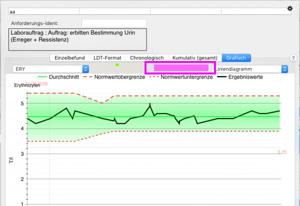

ja, so oder so ähnlich hatten wir uns das auch schon gedacht, und ich würde dann ein weiteres dropdown-auswahlfeld in dem vorhandenen fenster unterbringen ungefähr an der rosa markierten stelle und noch ein zahnradbutton dazu um zu den abkürzungs-zuordnungs-einstellungen zu kommen und in dem dropdown würde man dann die anzeige umschalten können von der herkömmlichen mit normwerten vom labor zur perzentilenansicht wo einfach die selbe schwarze kurve wäre nur mit den perzentilen als hintergrund statt den normwerten. das hätte dann diverse auswirkungen, einerseits sind die meßwerte in perzentilendiagrammen standardmäßig mit gestationsalterkorrektur versehen (frühchen-verschiebung), dann haben die perzentilen immer recht enge altersbereiche, außerhalb derer dann eben auch nix angezeigt wird. dann sind die perzentilen standardmäßig etwas interaktiver als der bisherige graphische laborverlauf, mit mausverschiebung und zoom und wertebereichsreglern und darstellungsoptionshäkchen – stellt sich die frage, ob das fürs laborfenster überhaupt sinnvoll ist oder ob da eine abgespeckte funktionalität besser wäre, das laborfenster ist ja schon ziemlich voll und da noch mehr häkchen und einstellungen reinzutun vielleicht nicht zielführend.
