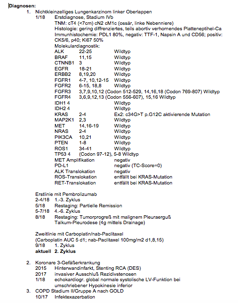

Mit geringen Unterschieden wurde das immer so umgesetzt, dass jeweils ein Krankheitsbild in der .docx Datei in einem Absatzformat geführt wurde mit Angabe der Zeit auf der linken Seite.
Hierzu benötigt man nur drei Shortcuts für
- Nummerierung
- Zeilenumbruch wechselnd zwischen harten und weichem Zeilenumbruch sowie
- Tabstop
So können die Diagnosen über die Jahre mitwachsen (oder auch zusammengefasst werden), ohne dass gezielt der Inhalt jedes mal neu formatiert werden muss. Hierzu zwei Beispiele:

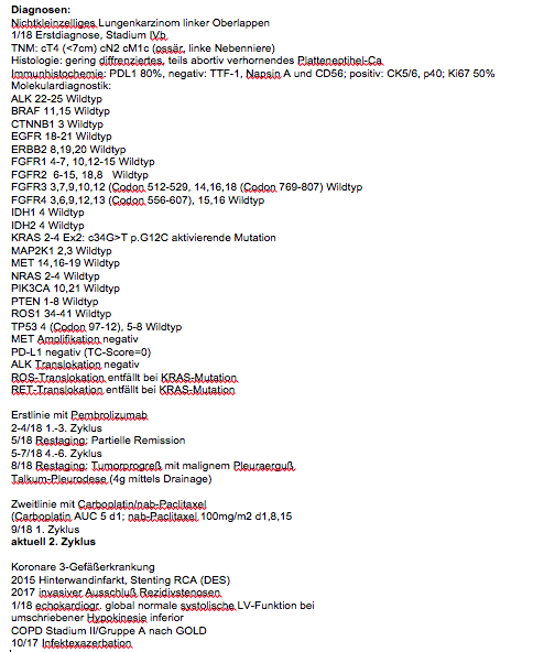

Das sind die Diagnosen von einem typischem Lungenkarzinom-Patienten, der erst seit kurzem behandelt wird und der bisher keine Komplikationen hatte, also eine "kurze" Diagnosenliste. So würden die Diagnosen aussehen mit den drei Shortcuts:
Und so sehen sie aus mit tomedo, erstellt in einem neu generierten Karteieintragstyp "Diagnosen", der dann automatisch im Brief übernommen wird (So mache ich es derzeit, wenn ich eine Diagnosenliste anlege, muss aber dann alles noch mal in der .docx Datei formatieren).

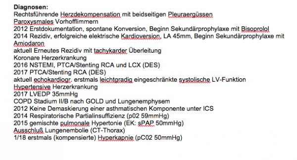

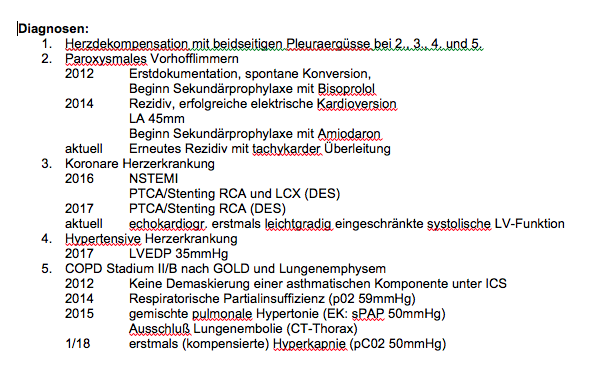

Das wären Diagnosen von einem Patienten mit KHK und COPD, dargestellt mit drei Shortcuts:
Und so sehen sie mit tomedo aus:
