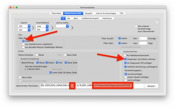

Leider habe ich das Vorgehen immer noch nicht so 100%-ig verstanden. Für das grundsäzliche Problem, dass Sie die Dauerdiagnosen nicht mehr in den Brief bekommen gibt es aber grundsätzliche 2 Lösungsvorschläge.
1.) Sie ändern das Briefkommando, dass anstelle der selektierten Diagnosen, die Diagnosen des ausgewählten Scheines übernommen werden. Dies scheint insbesondere dann sinnvoll und eine Arbeitserleichterung, da Sie sich den drag and drop-Teil vom Schein in die Kartei sparen.
2.) Sie ändern das Briefkommando, dass anstelle der selektierten Diagnosen, alle (aktiven) Dauerdiagnosen (keine Zeiteinschränkung) übernommen werden. Dazu müssten Sie inaktive Dauerdiagnosen als inaktiv markieren (per drag and drop im Diag.-Bereich der linken unteren Kartei-Tabelle).
