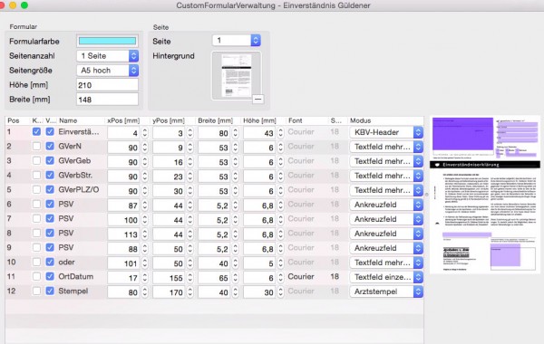

Ich habe ein Customformular Einverständniserklärung für die PVC Dr. Gueldener, leider klappt der upload ins Downloadcenter nicht. Vielleicht hilft der Screenshot schon weiter?

welchen Parameter haben Sie für Zahlungspflichtigen/Rechnungsempfänger eingesetzt?. Die eigentliche Gestaltung des Formulars ist nicht das Problem.
Henrich Wenzel
Das sind die Kürzel in den Positionen 2 bis 4: GVerN ...

Ah' okay. Welche Kommandos haben Sie zur Vorausfülung verwendet?
Henrich Wenzel
Es tut mir leid: Ich habe versucht, das noch mal nachzuvollziehen, aber es gelingt mir nicht. Die Kürzel finde ich nicht und kann mich auch nicht erinnern, wo ich sie her hatte. Kurz gesagt: ich will Sie nicht auf eine falsche Fährte führen, bleiben Sie besser an Herrn Fronober und dem Ticket dran.

Andreas Cepin
Den spannendsten Bereich, rechts von Modus, also die Spalte Vorausfüllung, haben Sie leider nicht fotografiert, Herr Wenzel :-(

Ich habe nachgesehen: die Vorbefüllung ist leer. Damit ist diese Vorlage für den gewünschten Zweck nicht tauglich. Offenbar haben meine MFA mich im Glauben gelassen, das funktioniere so, aber der Gesetzliche Vertreter bzw. Rechnungsempfänger wird von Hand eintragen.
Ich reihe mich in die Schlange der Ticketunterstützer ein. Danke für Ihren Hinweis, Herr Cepin !
