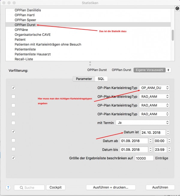

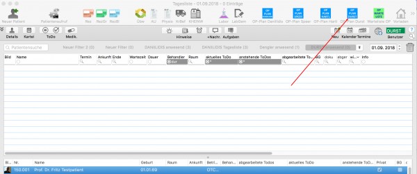

Ich benutze die OP-Plan-Statistik «OPPlan Durst» zur Erstellung von OP-Plänen. Ich habe mir dazu einen «Knopf» erstellt, der in der Kopfleiste abgelegt.

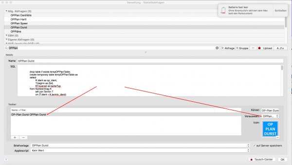

Diesen «Knopf» habe ich in der Statistikverwaltung mit der OP-Plan-Statistik «OPPlan Durst» verknüpft. Wenn der «Knopf» gedrückt wird läuft der ganze Prozess der Statistikerstellung automatisch ab.
PROBLEM: Es werden ALLE Daten seit Beginn unseres tomedo durchsucht. Und diese Suche dauert ewig (ca. 10 Min.) ...!
Ich kann das umgehen, indem ich über Verwaltung -> Statistik -> Allg. Abfragen -> OPPlan Durst gehe und dort das Datum eingebe, zu welchem der OP-Plan erstellt werden soll. Dann geht die Statistikabfrage schneller, weil ja nur ein Tag durchsucht werden muss. PROBLEM: Viel Geklicke und neue Mitarbeiterinnen brauchen eine Weile, bis sie das kapieren.

Heute beim tomedo-Anwendertreffen kam ein Vorschlag, dass man ja mehrere Knöpfe anlegen könnte mit z.B. 1, 3, 5, 7 und 10 Tagen Abstand zum gewünschten OP-Datum. Nur wird es dann bei 4 Operateuren eng in der Kopfleiste, wenn ich 5 Knöpfe mal 4 Operateure = 20 Knöpfe anlegen/einpflegen soll ....
