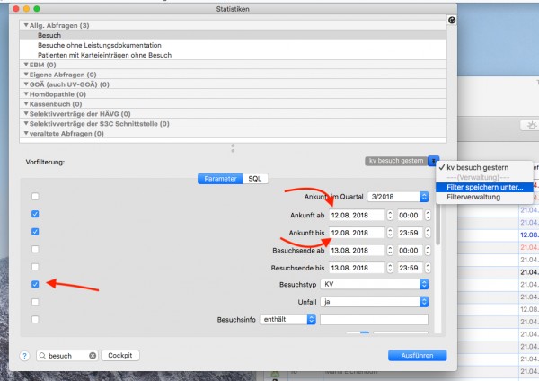

Wurde sicherlich schon mehrfach im Forum beschrieben. Hier eine Kurzanleitung für zB KV-Besuch von Gestern. Das ging für mich am schnellsten und ist am übersichtlichsten. Man kann alles analog mit anderen Statistiken machen.
1. Statistik (Verwaltung) heraussuchen und einen Vorfilter anwenden. Es ist der 13.8. und ich habe "Gestern" eingestellt, also den 12.8. (Hierbei wird dann beim anwenden immer "Gerstern" gesetzt, also nicht das Datum an sich. Sowie suche nach KV.
Das Ganze dann als Vorfilter speichern.

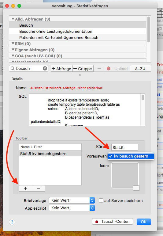

2. Statistik (admin) heraussuchen und einen Toolbaricon hinzufügen und den Vorfilter damit verknüpfen und einen guten Namen geben.

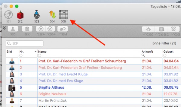

3. Das Icon in die Toolbar ziehen.
4. Draufklicken und sich über das Ergebnis freuen.
