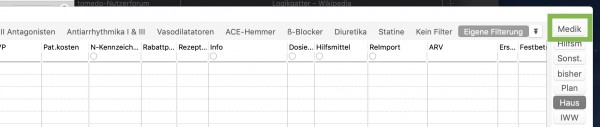

Liebes Tomedo-Entwicklerteam,
ich unterstütze den Wunsch einer Verbesserung der Filtermöglichkeiten im Medikamentenplan (in Tomedo insgesamt).
Allerdings geht mein Wunsch noch darüber hinaus. Ich bitte den Filter so zu erweitern, wie er in der KARTEI bereits (weitgehend) realisiert ist. Also mit den dort vorhandenen Kürzeln wie "ao", [abc, abc], usw...
(siehe Handbuch Seite 22 Stand 10.09.2018)

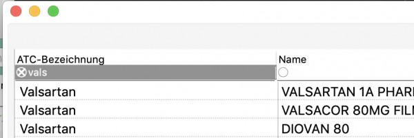

weil ein Filtertext VALS zwar Valsartan

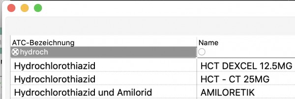

und der Filtertext HYDROCH auch Hydrochlorothiazid anzeigt,

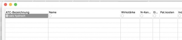

aber eine Kombination VALS HYDROCH als Filtertext eine leere Liste erzeugt.
