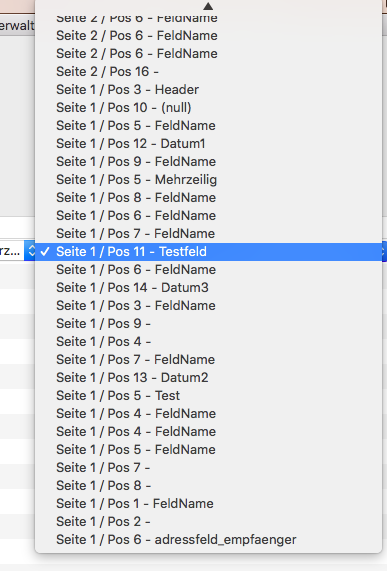

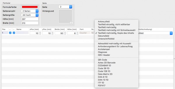

Wie stelle ich es an, dass ich auf einem mehrseitigen Formular auf jeder Seite automatisch denselben Eintrag habe, zB ein Aktenzeichen?
Martin Rose
unter Vorausfüllung können Sie dann festlegen, welchen Feldinhalt sie erneut wiedergeben wollen
Andreas Cepin
Super, das habe ich gesucht. Vielen Dank!
Andreas Cepin
Es klappt nicht...
Auf Seite 2, ok
Wenn ich den Verweis von Seite 1 auf der Seite 3 eintrage, wird der Verweis auf Seite 2 gelöscht, und so weiter... auf Seite 4 eingetragen, löscht auf Seite 3.... Und die Kopie auf Seite 2 kann man nicht weiter verwenden.

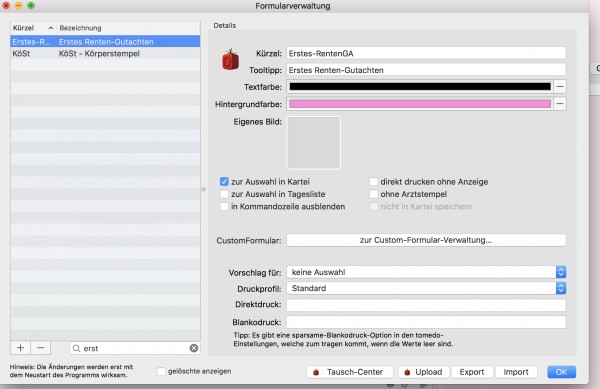

Leider wird das Custom-Formular nicht automatisch gespeichert. Wenn man vergisst "Speichern" anzuklicken ist alles weg :-(
Marcus Thierfelder
könnte es sein das unter admin/formulare der haken "nicht in kartei speichern" angehkt ist?
Andreas Cepin
nein
Marcus Thierfelder
Und Sie drücken auch den Toolbarknopf "Drucken"? Es gibt nämlich einen Toolbarknopf der heisst "Nur Drucken", der soll das machen was Sie beschreiben. Ich habe es gerade bei mir getestet und es funktioniert.
Andreas Cepin
oK, bei drücken von "Drucken" wurd auch gespeichert! Ich war irgendwie davon ausgegangen, dass automatisch gespeichert wird, sobald man etwas eingetragen hat, wie an anderen Stellen im Programm auch.
Marcus Thierfelder
Das stimmt so nicht ganz. Alle Karteieinträge und fast alle richtigen Formulare werden temporär geöffnet. Wenn man diese schliesst (zb weil man sich vertan hat) dann wird nichts gespeichert ... um Karteileichen zu verhindern. Erst bei ok oder drucken oder speichern werden die Sachen dann persitiert (in der DB gespeichert).
