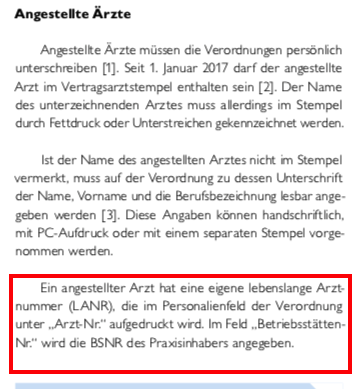

Ja bisher schon,
aber ab jetzt muss nicht der abrechnende sondern der verscheibende Arzt aufs Rezept..
Also LANR im Kopf oben vom Verschreiber und Stempel vom Abrechner...
[Bild auf Hinweis von M-C Thode entf. - danke!]
Ein angestellter Arzt ist kein "abrechnender Arzt". Er hat zwar eine LANR - aber besitzt keine KV-Zulassung (also keine Berechtigung mit der KV abzurechnen).
Bisher wurden die Rezepte dann logischerweise mit der LANR des Abrechners ausgefüllt.
Dies ist momentan in der Logik von Tomedo nicht bedacht. Es gibt entweder abrechnende Ärzte oder nicht.....das sollte angeglichen werden. Also die LANR vom zugewiesenen BEHANDLER (in Tomedo-Logik) auf die Rezepte gedruckt werden.

Johannes Müller
Nachzulesen hier:
Verordnungsforum 45
Seite 14
Andreas Cepin
Nicht ganz uninteressant ist auch der Absatz über Ihrer Markierung, betreffend Name, Vorname und Berufsbezeichnung des Unterzeichners....
