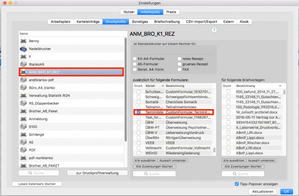

Ja, scheinbar ist bei dem Update bei einigen Praxen (sie sind meines wissens nach die 3.) die Druckerzuweisung für die Terminliste verloren gegangen.
Zum reparieren gehen sie als admin angemeldet auf tomedo>Einstellungen>Arbeitsplatz>Druckprofile. Dort müssen sie auf der linken Seite das Druckprofil wählen über das die Terminlist gedruckt werden soll und dann Rechts bei den Formularen die Terminlist raus suchen und auswählen.
