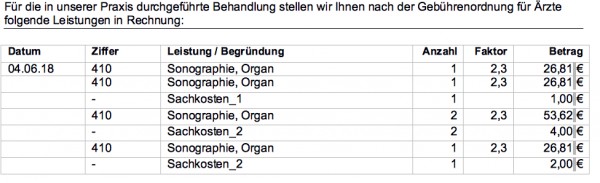

Wir, oder soll ich lieber sagen, mein Personal nutzt Tomedo seit ca 5 Monaten, zur perfekten Einrichtung des Programmes ist es durch meine Abwesenheit wg eines schweren Unfalles nicht mehr gekommen. Nun möchte ich gerne zunächst den Praxisablauf in die Routine-Normalität zurückführen und, wie ich glaube, ganz banale Fragen klären.
1. Ich habe bei der GOÄ-Abrechnung die Ziffern in die Favoriten eingegeben und brav die Sachkosten an eine Ziffer gekoppelt. Erbringe ich die Leistung 2x, so kann schon beim Anklicken der Ziffer im Auswahlfenster ganz rechts der Faktor x2 oder x3 eingegeben werden. Leider erhöhen sich die gekoppelten Sachkosten nicht gleich mit, ich sehe sie in diesem Auswahlfenster ja nicht einmal und meine ganz neuen Angestellten wissen noch nicht einmal, welche Sachkosten hier überhaupt gekoppelt sind und welche zusätzlich noch zugefügt werden müssen, weil sich diese für wenige Patienten auch ändern. Ich muß also jedes mal nacharbeiten, erneut in die Zeile der Sachkosten der Rechnung tippen, um dort auch den Faktor der Sachkosten zu erhöhen oder auch Sachkosten auszutauschen. Das wird leider durch mein Personal häufig vergessen, weil sie immer nur routinemäßig klicken, denken, sie hätten ja mal 2 ausgewählt und anschließend nicht einmal merken, daß es sich nicht auf die Sachkosten mitbezog. Hier ging mir nun eine Menge Geld schon verloren. Gibt es eine Lösung?

Es macht schon Sinn die Sachkosten auch in der Anzahl mit zu erhöhen. Jetzt ist die Frage, ob andere tomedo-Nutzer das derzeitige Verhalten nutzen. Dann müssten wir das konfigurierbar machen. Wir besprechen das mal intern.

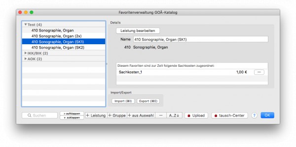

Am einfachsten benutzen sie derzeit Favoriten und Sachkostenfavoriten. Benennen sie die Gruppen gleich. Es gibt ein verstaubtes Ticket das es ermöglichen wird bei gleicher Benennung beides einzufügen (Sachkosten+Positionen). Sie können Favoriten über Rechtsklick einfach erzeugen sowohl für Positionen als auch für Sachkosten. Der Aufbau geht jetzt sehr schnell. Bilden sie dort einfach auch mehrere Eingriffe ab also Exzision 1x 2x 3x etc. Sie machen es ein mal korrekt und die Helferinnen nehmen einfach nur die Favoriten. Fehlerquelle ist Material zu vergessen (Ticket s.o.).

Über Rechtsklick kann ich zwar leicht neue Favoriten erzeugen, aber die GOÄ-Favoriten werden in die Favoriten geordnet und die Sachkosten nur unter die Sachkosten. Alles andere läßt das System ja nicht zu. Die Favoritenlisten sind ja fertig.
Ich soll also die Kopplungen jetzt rausnehmen und dann erst alle GOÄ-Favoriten eingeben und anschließend die Sachkosten aus den Sachkosten-Favoriten wählen? Dann vergessen die Artzthelferinnen ja noch mehr, weil sie dann manchmal gar keine Sachkosten mehr zuordnen. bisher hatte ich dann wenigstens die eine und habe alle weiteren dann noch ergänzt.
Aber etwas zielgerichteter wäre es, weil ich dann wenigstens sofort sehe, was ich anklicke.
Wünschen würde ich mir in einer Gruppe einmal "alles auswählen" anzuklicken und dann damit incl. Sachkosten fertig zu sein.
Oder habe ich es falsch verstanden?

In Version 1.60 (Quartalsupdate gefixt): Bei Übernahme eines Favoriten mit angehängten Sachkosten wird bei Angabe von Anzahl > 1 jetzt auch die Anzahl der angehängten Sachkosten mit erhöht.

eine Lösung wäre auch, in der Favoritenliste die Ziffer mehrfach anzulegen, z.B. ohne SK, einfach mit einmal Sachkosten, zweifach mit zweimal Sachkosten. In der Favoritenverwaltung kann die Leistung im Feld „Name“ auch entsprechend benannt werden, z.B. „410 Sonographie (2x)“. Das macht allerdings nur Sinn, wenn es nicht zu viele Ziffern und Multiplikatoren sind. In der Rechnung steht dann die ganz normale Leistungsbezeichung.

Ja, das hatte ich oben bereits vorgeschlagen. Das Erstellen geht mit Rechtsklick Favoriten erstellen ja jetzt kinderleicht.
