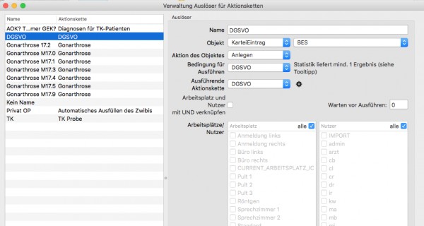

BP
hm. bei mir funktionierts nicht richtig. immer noch wird es angezeigt auch bei denen, die gestern BES hatten und leider, komischerweise auch an allen arbeitsplätzen, obwohl ich nur ANM angegebne habe....
(wie krieg ich hier einen screenshot rein ? :-(
Marcus Thierfelder
Dann ist da bestimmt eine andere Aktionskette die das Treiben verrückt macht.
BP
Marcus Thierfelder
Sie haben den "UND" haken nicht gesetzt. Somit wird das an dem Arbeitsplatz ODER bei allen Nutzern aufgerufen.
BP
cool! danke
