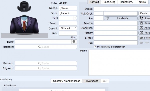

Ich dachte, ich hätte schon einmal eine Möglichkeit gefunden, festzulegen, ob ein neuer Patient default als PRIVAT oder GKV angelegt wird. (Ich meine die beiden Radiobuttons über dem Avatar im Details-Fenster.)
Und jetzt kann ich die Einstellung "ums Verrecken" nicht wiederfinden...
Bin ich nur zu blöd oder gibt's die wirklich nicht?
Im voraus herzlichen Dank!!

Johannes von Keller
Vielen Dank!
Das ist natürlich bekannt. Es geht mir um eine Einstellung, daß der neue Patient, der dann angelegt wird, per default ein GKV- und nicht ein Privatpatient ist.

Johannes von Keller
Auch Ihnen herzlichen Dank!
Wir haben einen größeren Anteil an Patienten, bei denen der Erstkontakt telefonisch stattfindet und für die dann ein Termin angelegt wird. Bei diesem Erstkontakt werden eine Reihe wichtiger Informationen erfaßt, die nicht irgendwo rumfahren oder unstrukturiert im Info-Feld eines namenlosen Termins vergammeln sollen.
Daher wird an dieser Stelle der neue Pat. schon angelegt, aber nicht direkt befragt, ob privat oder nicht (riecht sonst nach: wenn du privat bist kriegst du nen früheren Termin...)
Da ich aber nicht diese Termine als Privatpatiententermine im Kalender stehen haben möchte, muß jetzt die MFA immer den GKV-Knopf drücken. Und da der klein ist und etwas ungeschickt liegt, wird das eben im Eifer des Gefechts oft vergessen.
Daher meine Frage, ob ich tomedo so einstellen kann, daß bei Neuanlage eines Pat. dieser Knopf schon auf GKV steht. Klar, man alles mögliche skripten, aber nachher verändert sich etwas (wie neulich erst die Menüposition der Ärzteliste) und man fängt wieder von vorn an...
Marcus Thierfelder
An sich kann man hier 2 Wege programmieren.
1. zwei Menüpunkt: "KV-Patient anlegen" und "Privat-Patient anlegen"
2. eine Option bauen, die das automatisch bei manueller Patientanlage setzt.
Sie sollten aber immer eines bedenken: Sollten Sie bei telefonischer KV-Patient Anlage den Namen nicht richtig schreiben, oder das Geburtsdatum falsch eingeben, so wird der Patient beim ersten Kartestecken nicht gefunden, bzw, Sie müssen dann nochmal anders suchen und sich fragen: "Wurde der Patient wirklich beim Telefonat angelegt oder nur der Name falsch eingegeben?"

Johannes von Keller
Hallo zusammen!
Genau so gehen wir derzeit auch vor: Wenn der Pat. zu so einem Termin kommt, wird der Termin aufgerufen, darüber die Pat.details und hier über Knopf die Karte eingelesen. Dennoch werden natürlich ein paar Doubletten erzeugt, die müssen dann halt nachträglich gelegt werden...
@Herrn Thierfelder: D.h. ich habe geträumt und ich kann das derzeit nicht voreinstellen, richtig? Würden Sie denn 2. realisieren wollen? 1. könnte ich ja sonst scripten...

Johannes von Keller
Hallo Herr Leuschner!
Ich habe mir da ein Apple-Script gebaut, das einen neuen Patienten anlegt und diesen in einen GKV-Pat. verwandelt. In der Symbolleiste habe ich dann das ursprüngliche Symbol für neuen Pat. anlegen rausgeschmissen und durch das Script ersetzt (dazu muss man in der Scriptverwaltung "zur Auswahl in der Tagesliste" anhaken.
Das Script habe ich gerade ins Tauschcenter hochgeladen.
Vielleicht passt das für Sie ja auch so.
VG J.v.Keller
